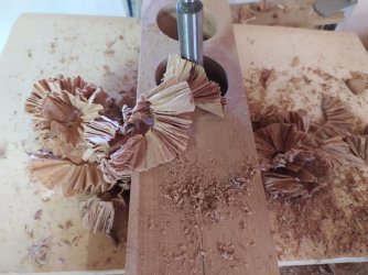

ein Halter für Salz, Pfeffer, Öl und Essig soll es werden. Ein Stück Buchenkantel ist rasch gefunden und ausgehobelt.
Aber die Anordnung der Behältnisse in Reih und Glied ist mir zu langweilig, schon 1000mal gesehen.
Meine Idee, die Flaschen und Mühlen etwas schräg anordnen, im Winkel von 10°, nach rechts, nach links, nach vorn und hinten.
Eine entsprechende Schräge ist auf dem Bohrtisch schnell festgespaxt. Und dann geht es los mit 60mm und 65mm Forstnerbohrer. Die Bohrungen werden 50mm tief. Je nach Bohrrichtung wird das Werkstück gedreht.
Noch überschleifen, Kanten brechen und etwas ölen, fertig. Auf jeden Fall ein Hingucker.
Wenn man genau hinschaut, von der Kantel konnten noch ein paar Teile mehr abgesägt werden. Man wird ja öfter mal eingeladen.
