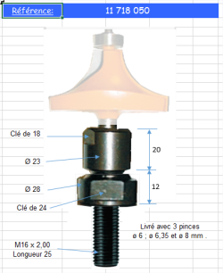

Einen Adapter zum aufschrauben wie dieser hier ? > https://www.probois-machinoutils.co...se-antriebswelle-fur-kreisel-gewinde-m14.html

Hhmm, das Teil in dem Link ist 68 mm und zu 1/4 geht das Gewinde in die Spindel, würde dann etwa 50 mm aufbauen. Tiefer wie 10 mm unterhalb des Tisches komm Ich mit der Spindel auch nicht.
Der Fräserschaft sollte sich ja auch noch tief genug einstecken lassen, man wird ja wohl nicht die Schraube ausgehöhlt haben, zumal ja 12 mm Spannzangen angeboten werden. :emoji_slight_smile:
Mich würde nun mal interessieren wie Dein nicht vorhandener Adapter ausschaut und welche Spannzangen verwendet werden können.

ich denke, dass die Schraube eine Bohrung hatte, zumindest für 8mm Schäfte. Meine Spindel geht 8mm unter Tisch, habe ich nachgemessen. Auf dem Bild sieht man ja, dass es irgendwie funktioniert haben muss. Bei dem von dir verlinkten Adapter könnte man ja eine Multiplexplatte zum Höhenausgleich unterlegen.
