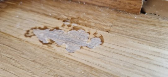

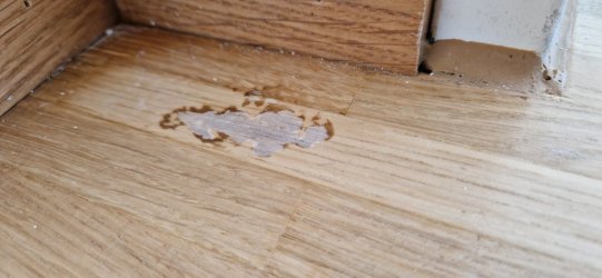

Guten Tag,
nach dem Streichen mit weißer Dispersionsfarbe ist leider unbemerkt ein Tropfen auf den Boden gelangt. Nach dem Wegwischen war ein dunkler Fleck auf dem Parkett sichtbar. Ich hatte versucht, den Fleck mit dem Fingernagel zu entfernen. Dabei hat sich leider die oberste Schicht gelöst (siehe Bilder).
Weiß jemand, wie der Schaden repariert werden kann?
Ich vermute, dass die Schicht der Versiegelungslack war.
Ich würde jetzt an einer unauffälligen Stelle mit Schmirgelpapier zunächst aufrauen und dann einen transparenten, matten Versiegelungslack auftragen.
Allerdings war die freundliche Dame im Baumarkt der Meinung, dass hier ein transparenter Versiegelungslack nicht hilft, weil die Farbe leicht unterschiedlich ist unter der Schicht.
Was meint ihr dazu? Könntet ihr mir bitte helfen?
Vielen Dank vorab und schöne Grüße

war ein ganz schön großer Tropfen.
Bis in die Ecke sauber runterschleifen, bis die Verfärbung weg ist, dann neu lackieren.
Exakt die Fugen beim Schleifen beachten.
bello
21. Mai 2008
8.829
66
Koblenz
Dafür sind Aerosole von Cleho geeignet. Ein Rechteck ankleben und bis in die Ecke mit 120er Papier schleifen, dann den Lack aufspüren. Gibt es im Cleho Shop und auch ausreichende Arbeitshinweise.
