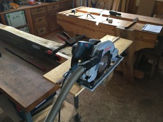

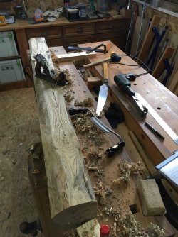

Bin gerade dabei verdrehte Kastanienbalken ohne einen einzigen Winkel mittels Senkel / Lot und
Maurerschnüre zurecht zu hobeln für div. Verbindungen.
Hobelmaschine kommt nicht in Frage da ich zuviel Materialverlust hätte, das kann ich mir aus statischen Gründen
in dem Fall nicht leisten.
