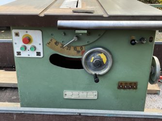

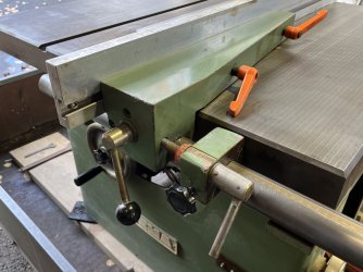

ich habe eine ältere Säge fast geschenkt bekommen, die ich gern wieder in Gang bringen möchte.
Mechanisch bin ich total begeistert. Ein schwerer Klotz Stahl!
Die Elektrik funktioniert nicht, sagt der Vorbesitzer.

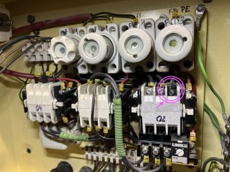

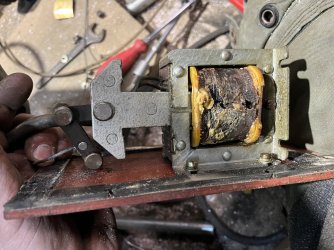

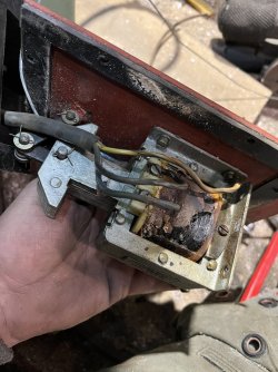

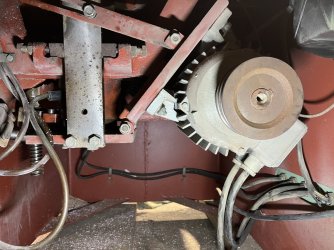

Ich habe herausgefunden, dass scheinbar eine mechanische Bremse an der Hauptwelle sitzt, die mit einem Elektromagneten über einen Bowdenzug angesteuert wurde. Die Spule ist durchgebrannt, das Teil gibt es aber scheinbar noch. Und ein Kabel ist an der Anschlussklemme angebrannt, siehe Bild.
Motor und Welle laufen sehr leicht und leise.
Kann mir eventuell jemand etwas zur Einstellung und Schmierung sagen? Es sind vorn 4 Schmiernippel, die mit Schläuchen zu den Lagern und zur Welle führen. Die sind knochenharte, die werde ich Tauschen. Welches Öl nimmt man für sowas? Oder Fett?

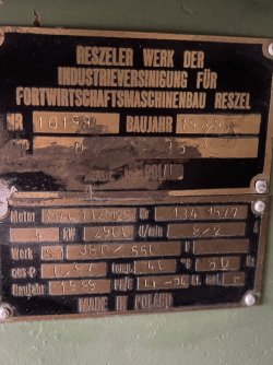

Hat eventuell jemand mehr Infos zu dieser Maschine?
Beste Grüße!
Finn

Danke, guter Gedanke! ich dachte schon an Druckschläuche. Die aktuell verbauten sind knochenhart und müssen sich bei Verstellung der Säge ( Höhe und Winkel) ja mitbewegen. Einer ist schon gebrochen
Kommt da wohl Fett oder was dünneres rein?
18.659
50
in Bild 2 unten rechts mit 1 -4 beschriftet sind vermutlich die Schmiernippel. Wenn die hervorstehen Fett, Wald und Wiesenfett kannst auch Butter nehemen das ist kein U Boot und keine Rakete und aus einem Jahrzehnt wo es nur 3 Sorten Fett gab ( U Boot-, Maschinen Fahrzeuge und alles was sich an Land bewegt und irgendwas für Rakten und Luftfahrzeuge).
Ich vermute mal das sind Fettschmiernippel. Frag im örtlichen Landmaschinenhandel nach den Schläuchen ( eien alten als Muster mitnehmen , passenden Schmiernippeln und Fett und Fettpresse verkaufen dir die auch. Im Hobbybereich reicht einmal schmieren alle 3 Jahre locker aus.
Bzgl Elektrik fragst du einen fähigen örtlichen Elektriker (je älter desto besser). Ist auch keine Raketentechnik ( bei U-Boot wäre ich mir nicht mal so sicher)

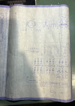

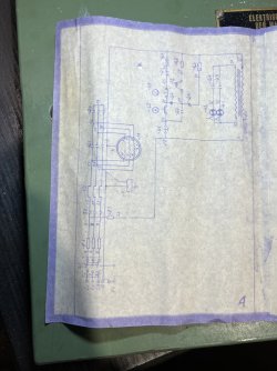

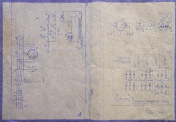

Ok, danke. Uboot vergleich ist gut. Ja, das vorn sind die 4 Schmiernippel, dann drück ich da mal was rein, sobald die Schläuche da sind. Mit der Elektrik befasse ich mich gerade. Es war sogar ein alter Plan gerollt im kleinen Stromkasten super!

Durch den Mechanismus der Bremse ist die Bremse immer aktiv, wenn kein Strom anliegt. Eine Feder zieht in stromlosem Zustand die Bremse. Wenn die Maschine läuft, ist der Elektromagnet permanent eingeschaltet und zieht über einen Bowdenzug gegen die Feder und löst die Bremse.
Hab ich das so richtig verstanden oder einen Denkfehler? Kein Wunder , das die Spule irgendwann heiß wird.
6.189
...diese polnischen Maschinen standen in vielen DDR-Tischlereien und waren meiner Wahrnehmung nach dort beliebter als die bulgarischen Artgenossen.
Wenn Du das Ding einfach wieder zum Laufen bringen willst, könnte der Zugmagnet wahrscheinlich passen.
Wenn Du das Ding grundsätzlich elektrisch überholen willst, könntest Du das ganze Schützgerassel rauswerfen, die Bremse mechanisch festsetzen auf "immer ungebremst"... und der Maschine eine automatische Stern-Dreieck-Umschaltung mit elektronischer Bremse spendieren. Bespw. so etwas in einbaufertig. Wenn die Maschine selbst "fast geschenkt" war, hast Du dann immer noch ein superstabiles Schnäppchen.

Ich habe tatsächlich die passende Spule bei einem polnischen Händler aufgetrieben! 15€
Gern würde ich die Elektrik zumindest gründlich checken (lassen).
Welche einbaufertigen Lösungen meinst du? Der Link ist leer. Danke für die Tipps!

Hallo batof,
ich habe auch die selbe Kreissäge und bin von ihr hell auf begeistert. Ich habe meine noch im Original zustand. Die elecktrik ist super robust.
wehre es möglich eine Kopie von dem Schaltplan zubekommen in PDF Format?

Schick mir doch mal deine Emailadresse, dann kann ich das in höherer Auflösung schicken.
