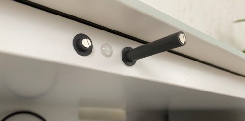

Hallo zusammen, bei unserer Kommode funktioniert das PTO Mechanismus nicht mehr richtig. Weiss jemand, wie ich die Teile ersetzen kann ? Brauche ich ein spezielles Werkzeug dazu?
Sie scheinen im Rahmen eingebohrt zu sein, ich habe auch von der Seite oder sonst irgenwie zugang zu Schrauben o.ä.
Bin dankbar für Tipps!

Was genau funktioniert denn nicht mehr? Man kann die durch Drehen einstellen.

Ich würde erst mal den Anschlagpuffer in der Mitte entfernen, hat eh keine Funktion bei PTO.
Wenn keine Besserung, dann wie in #3.

Manchmal sind die halt auch defekt, wäre nicht der Erste. Wenn du mit einer halben Linksdrehung keine Funktion mehr hinbekommst, oder er gar nicht mehr auslöst, einfach rausziehen und neuen einstecken.
Den Puffer lass mal schön da, dann klackt das beim Auslösen nicht so hart.

Um auszulösen bewegst du die Tür ca. 2mm. Und das "klackt" bei dir "hart". ?
Ich habe kein Push to Open, so einen Kram baue ich bei mir nicht ein. :emoji_grin:
Ja, auf der Auslöseweg macht ein ordentliches Klack-Geräusch, wenn er nicht abgefedert ist. Sicherlich ist das zu ertragen, keine Frage. Aber wie Odul schon richtig sagt - beim Schließen wird's noch deutlicher.

Werde erst mal probieren, sie korrekt einzustellen. Ich habe zwar gesehen, dass man die Teile drehen kann, habe aber keine direkte Wirkung bemerkt wenn ich dran drehe.
Der eine löst nicht immer aus beim Drücken, evtl. muss dieser wirklich ausgetauscht werden. Aber sieht so aus, als könnte ich sie einfach rausziehen.
