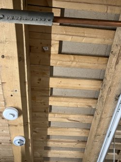

OSB wollte meine Frau. Da hab ich mich dann gefügt auch weil mein Wunsch nach 170qm Eichen-Dielen einfach zu teuer wurde.
Die Dielen sind ganz komisch verlegt als zusätzliche Verstärkung der Spanplatten. Ich muss mal ein Foto machen von unten das glaubt mir sonst keiner. Die sind immer nur halb deckend auf die Spannweite gelegt schweben also mit einem Ende in der Luft. Die Spanplatten bekomme ich auch nicht mehr raus nach 10 Jahren und jede Menge kaputte schraubenköpfe. Das haben wir 2019 schonmal versucht und aufgegeben.
Entsprechend kommt da jetzt ne 10mm Holztrittschalldämmung und dann die OSB drauf.
Ja, mach mal ein Foto.
Nur, wenn die Dielen wirklich nicht aufliegen und das nie mal richtig gemacht wurde, wirst Du immer wieder Probleme bekommen.
Ich kann Dir nur raten, hol das raus und mach einen anständigen Aufbau. Du wirst Dich im Laufe der Jahre immer wieder ärgern wenn Du das nicht jetzt machst.
Evtl. musst Du etwas zum nivellieren unterlegen. Das ist dann 1x etwas fummelige Arbeit. Aber mit nem 50€ Laser heutzutage auch kein Problem mehr. Ich habe das früher mit Wasserwaage gemacht. Wir haben damals zum nivellieren einfach Schrauben auf entsprechende Höhe eingedreht und dann entsprechend mit Latten o.ä. in entsprechenden Dicken aufgedoppelt. Ne Dickte wär da natürlich ganz praktisch. Kriegt man aber auch ohne hin.
Alles rrunter von den Balken. Wie weit sind die auseinander? Evtl. Wechsel einziehen. Das macht durchaus in Abständen Sinn. Kann man einfach schrauben oder mit Winkeln arbeiten.

Stören tut es mich nicht. Ich hab auch keine Ahnung was derjenige damit bezwecken wollte.
Aber es bleibt so weil ich seit 3 Jahren jetzt an der Wohnung rummache und wir im Endspurt sind endlich.
Außerdem stehen auf den Spanplatten Vorsatzschalen drauf usw. Die Spanplatten runter und diese Dielen würde bedeuten wir müssten alles in der zukünftigen Küche auf 0 zurücksetzen.

Auf den Fotos sieht das doch gar nicht so schlimm aus. Das da partiell jede 2. Bohle (aus was für Gründen auch) weggelassen wurde ist statisch kein Problem meiner Meinung nach. Wenn Du willst,dann schieb doch einfach noch eine Bohle dazwischen und setzs an den Verbinungen noch ein Stück drunter und verschraub das.
Wenn das genagelt wurde kann sich was bewegen. Das hast Du ja beschrieben. Kauf Dir ein paar hundert Schrauben und baller das richtig fest. Spanplatte in Bohlen und durch beides durch in die Balken. Dann sollte sich auch nichts mehr bewegen.
Jetzt wo ich das Foto sehe würde ich das auch nicht neu machen.
Überleg Dir das aber nochmal mit dem OSB Boden. Es gibt andere Möglichkeiten. Auch wenn das dann teurer sein sollte (kann man evtl. auch nach und nach machen, in der Zwischenzeit evtl. vorh. Teppiche auf die Spanplatte macht es vielleicht etwas erträglicher. Ich weiß wovon ich rede, wir sind mit der ganzen Familie auf die Baustelle gezogen, ohne Strom und Heizung).
Immerhin läufst Du da jeden Tag drüber. Wäre mir zuviel Kompromiss.Vor allem ist ein Fertigparkett schnell verlegt.Oder Hobeldielen/Rauhspund. Da kriegst Du schon für 15-20€/m² was anständiges.
170x15=2550€ + Öl. Ist ziemlich genau der Preis den Du für den ganzen Lackkram ausgeben wirst (bei 2x lackieren)
