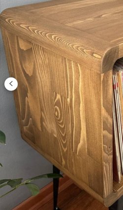

ich bin auf der Suche nach Informationen bzw. brauche Rat zu der folgenden Holzverbindung:
Das Aussehen der Verbindung gefällt genau in dieser Art meinem "Auftraggeber" (Bruder) und ich möchte natürlich nur ungern enttäuschen. Ich möchte deshalb gerne versuchen diese Verbindung nachzubauen.
Für mich stellt sich aber jetzt die Frage, ob diese Verbindung dauerhaft überhaupt halten kann aufgrund des Quell- und Schwindverhaltens des Holzes. Ich hätte spontan gesagt, dass nur eine "Gratleisten ähnlichen Konstruktion" wie bei einer Tischplatte - also beweglich - dauerhaft funktionieren dürfte. Das wiederum würde aber nicht wirklich zum "Design" Aspekt passen wenn Front oder Heck nicht genau mit dem Gegenpart abschließen.
Egal ob "fest" oder "mit Spiel" verbunden stellt sich mir in beiden Fällen die Frage wie man die grundsätzliche Verbindung umsetzen würde. "Nut und Feder" auf der gesamten Länge? Mehrere Zapfen?Vllt. reichen nur Dominos? Andere Optionen?
Außerdem ist mir nicht klar, wie man den Innenradius ordentlich hinbekommen kann Den Außenradius kann ich mir noch irgendwie zusammenreimen, falls jemand aber abgesehen von einem Abrundfräser auch dafür eine gute Idee hat immer her damit (besitze nur einen Frästisch, der Radius ist bei Schaftfräsern doch begrenzt...).
Wäre super wenn jemand helfen könnte!
PS.: Da ich nicht weiß wie die Verbindung heißt, falls sie denn einen Namen hat, hat mir leider auch die Suchfunktion nicht weiter geholfen.

Die Verbindung wird immer dann einen Versatz haben wenn das Holz nicht genau die Feuchte hat wie bei der Verarbeitung. Im Prinzip ist das eine Hirnleiste, nur bei nem Korpus eingesetzt. Beim Korpus ist das eine optische Spielerei würd ich sagen, eine klassische Eckverbindung hält das Holz auch gerade.
Hier hab ich die Verbindung mal an einem Schneidebrett verwendet:
https://www.woodworker.de/forum/threads/brotschneidebrett-aus-esche.116741/
Man sollte bei der Breite vom Korpus nicht auf ganzer Breite verleimen. Bei dem Schneidebrett ist die Mitte fixiert, und der Rest kann sich bewegen. Beim Korpus könnte man zum Beispiel eine Gratfeder an den Brettern in eine Gratnut in der Hirnleiste schieben. Wenn man die nur an der Vorderkante verleimt gibts den Versatz nur hinten. Man könnte die Gratfeder an der Vorderkante bisschen absetzen und die Nut nicht durchfräsen, dann sieht man die Verbindung in der Frontansicht nicht.
6.374
Die Verbindung funktioniert so nicht, es sei denn die vertikalen und horizontalen Platten bestehen aus z.B. furnierter Spanplatte.
Quer- auf Längsholz geht nur auf max. ca. 15cm.
Wenn Du das aber nicht fest verbindest (so dass das Querholz schwinden und sich dehnen kann) dann wird das nicht stabil.
3.935
Einen speziellen Namen dafür kenne ich nicht. Auch wenn Längs- auf Querholz theoretisch falsch ist werden solche Verbindungen immer wieder gemacht. Es ist Fichte, die ist weich und kann etwas nachgeben. Selbst früher wurde bei alten Möbeln nicht immer auf das Arbeiten des Holzes geachtet, das Holz war aber nur lufttrocken und bei Einführung der Zentralheizungen haben an Kommoden ganze Seiten gerissen.
Wenn das Holz gut trocken ist kann die Verbindung gewagt werden. Als Muster würde ich eine Vierkantleiste ohne Radien mit Dübeln oder Dominos gut verleimen und dann die Ecke auf Belastungen testen. So kann anfangs die Arbeit für die Radien gespart werden. Viel Erfolg.

Das Möbel auf dem Bild widerspricht klassischen Schreinerregeln, hat den Designer nicht interessiert und das Möbel auch nicht ist ja bestimmt schon an die 30 Jahre alt. Das Problem ist jetzt nur das man das auch so hinbekommt. Hinweis gabs ja von @brubu, vielleicht noch dem Bruder versuchen zu erklären das Es in die Hose gehen kann sprich das die Verbindung aufgeht.

Den Innenradius kannst Du zum Beispiel mit einem Hohlkehlfräser am Frästisch herstellen. Fräse am Besten eine lange Leiste mit dem Profil, von der Du dann die benötigten Stücke abschneidest. Das ist weniger gefährlich, weil Du sie besser halten kannst. Befestigen dann zum Beispiel mit Lamellos, oder Fremdfeder.
Dass das fachlich Murks ist und auch funktional wenig sinnvoll, wurde ja schon gesagt.

@Marneus : Kannst du nicht von hinten nachschauen ob da eine Verklebung, Nut, Schwalbenschwanz oder sonstiges Detail sichtbar ist? Vielleicht ist das Ding nicht durchgehend verleimt?
2.496
Wie groß wird den der Schrank ?
wenn es nur um die abgerundeten Ecken geht und nicht um die Optik längs/quer gibt es andere Möglichkeiten
welche Maschinen stehen zur Verfügung?
8.415
Erinnert mich daran. https://woodworking.de/viewtopic.php?t=11545a
Verbindung als Gratverbindung ausführen? Ohne Leim?
Oder einfach die Boden- und Seitenbretter um 90 grad gedreht verwenden?
Besonders belastbar ist das sowieso nicht.
das Original verwendet falsch gebeiztes keilgezinktes Fichtenholz. Wahrscheinlich bekommt man sowas für wenige €.

Mach doch einen Keilverbinder rein und die vorderen 80 mm mit einem Nutzapfen den Du einleimst. Dann bleibt das vorne bündig und kann nach hinten arbeiten.

Die Ecke wird doch harmlos, wenn die Platten einfach gedreht werden. Zumindest bei den Seitenteile, die eh erstaunlich kleinteilig gestückelt sind, halte ich das für akzeptabel. Wenn es Dein Bruder auf oben akzeptieren mag, und dafür (von vorne nach hinten) durchlaufende Leisten bekommt, könnte es passen.
Nicht dass ich quer laufendes Holz mögen würde, aber bei der Dicke hätte ich zumindest keine Sorgen um die Stabilität.
Zur Not nimmst Du es als Furnier-Übungsstück :emoji_wink: Vielleicht auch einfach nur die Front-Ansicht.

Danke an alle für die vielen Ideen, Hinweise und Vorschläge!
Damit haben sich meine Befürchtungen (leider) bestätigt und ich tendiere dazu erst einmal nochmal über eine Alternative nachzuverhandeln. Falls sich doch bzgl. der Umsetzung der Verbindung etwas tun sollte lasse ich es euch wissen :emoji_wink:
