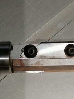

Da ich meinen ENT Bündigfräser an einen Freund verliehen habe, der leider momentan im Krankenhaus weilt, habe ich mir kurzfristig Ersatz bestellen müssen, damit es schnell ging diesmal über Amazon.
Gefräst werden sollten Frässchablonen aus HPL, den zu kopierenden Prototyp hatte ich auf der CNC aus MDF erstellt. Bei dem Fräser handelt es sich um ein ENT 20422 Wendeplattenfräser, 12mm Schaft für 208.- Euro.

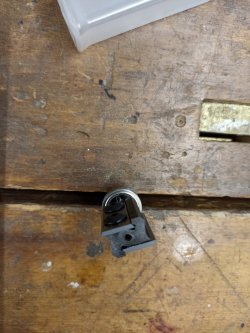

Die erste Fräsung brachte das gewüschte Ergebnis, die zweite Fräsung endete mit einem lauten Schlag und zahlreichen Metallsplittern sowohl im Werkstück, als auch in der Wand und auf dem Boden (siehe Bild). Da ich den oberen Anlaufring verwendet habe, war zwischen Fräser und mir noch das Werkstück - so ist mir nichts passiert ausser einem gehörigen Schrecken. Bündig gefräst wurde ein Überstand zwischen 0.5 und 1mm bei 12mm Materialstärke.

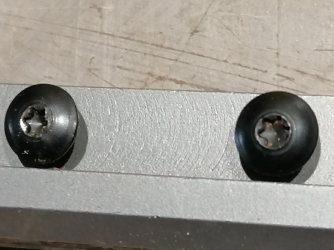

Da ich noch eine Packung Wendeplatten hatte, habe ich diese ausgetauscht. Dabei stellte ich fest, daß an der Bruchstelle eine Torx 10, und keine Torx 15 wie bei den anderen drei Schrauben verwendet wurde - zudem war diese extrem fest angezogen und konnte nicht mit einem Schraubenzieher sondern nur mittels großem Hebel gelöst werden.
Wodurch der Bruch/Splittern der Wendeplatte zustande kam, weiss ich nicht. Unwucht durch verschiedene Schrauben, Materialfehler oder zu starkes Drehmoment? Hatte bislang mit ENT gute Erfahrungen gemacht, für 200.- Euro sollte man auch eigentlich Qualität erwarten dürfen....

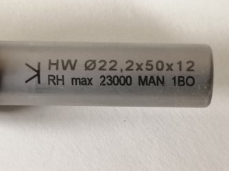

Das Ding kam so rostig aus der Packung? Die Oberfläche von der Anlagefläche sieht graulig aus. Hast Du mal noch ein Bild von der Beschriftung des Schaft.

Das ist kein Rost, da war noch MDF Staub von einer Probefräsung, beim Bild ohne Wendeplatten hatte ich das abgepustet.. Bild vom Schaft mach ich morgen, sitze schon beim Feierabendbier in der Kiezkneipe.

Bei Amazon kann man aber auch mal eine Fälschung (oder Rückläufer) erwischen, dass der mit unterschiedlichen Schrauben von ENT kommt kann ich mir kaum vorstellen. Bin gespannt auf die Bilder vom Schaft.

ist jetzt prinzipiell nix ungewöhnliches. KANN passieren.
Mgl Ursachen: Materialfehler . KANN sein, da würde ich jetzt, wenn es bei einem Messer bleibt, keinem Hersteller einen Strick draus drehen.
Zu fest angezogen. Ja auch das hat vermutlich jeder Schreiner schon mal hinbekommen. Viel häufiger dürfte aber Dreck die Ursache sein.
Auflagefläche vom Fräsergrundkörper und auch der schräge Falz in dem die nicht "aktive" Schneide verschwindet, reinige ich mit einer alten Zahnbürste und etwas Verdünnung oder Aceton. Rückseite des neuen Messers VOR dem Einlegen auch noch mal abwischen. Und ganz wichtig auch die Schraubenkopfunterseite sauber machen. Das Material heißt nicht umsonst HARTmetall. Es ist spröde hart. Eine Beanspruchung auf Biegung ist ebenso meist zerstörend wie die schlagartige Belastung. Deshalb soll man insbesondere HM Werkzeuge ja nicht auf dem Maschinentisch ablegen. Diese schlagartige Belastung kann aber auch IM Betrieb passieren. z.B. auch bei Ästen. Beim Fräsen auf der CNC vermeidet man 90° Anfahrten ins Material. Gerade bei harten Materialien sind flache Winkel vorzuziehen.
Wenn ich hier lese, dass bei einem Fräser zwei verschiedene Schraubenköpfe bzw Antriebe vorgefunden werden, macht mich das stutzig. Das wäre mir definitiv eine Rückfrage beim Händler / Hersteller wert, es sei denn, es wäre in der „Bedienungsanleitung“ ausdrücklich erwähnt.
4.179
Vielleicht sind auch die Messer extrem hart (und damit recht spröde), dazu dann das hohe Anzugsmoment der Schraube, waren dann in Summe das Ende des Werkzeug.

Nochmals zur Verdeutlichung, da das im Eingangspost etwas untergeht. Der TE hat eine 12mm Vollkernplatte bündigefräst. Meiner Meinung nach könnte das Problem bereits da liegen.
WPL Oberfräser mit geschraubten (nicht geklemmten) Platten sind sehr empfindlich auf Schläge und Kräfte bei allfälligem verkanten. In Kombination mit dem sehr harten Material reicht da eine kleine unachtsamkeit für einen Plattenbruch. Der rauhe Plattensitz und die Herstellqualität günstiger Oberfräser ist meist nicht für die Bearbeitung von harten Materialien geeignet.

Es geht nicht um den aufgerufenen Preis, der ist eh viel zu hoch. Der Fräser ist billigst hergestellt, wie leider immer häufiger bei ENT. Bei sowas überhaupt einen dreistelligen Betrag zu verlagen grenzt an eine Frechheit und entspricht in keinster weise dem Wert dieses Fräsers. Wenn man sich das Bild ansieht was der TE gemacht hat sieht man was ich meine. Mittlerweile machen sich die nichtmal mehr die Mühe den Fräserkörper rund auszubilden. Und die Frässpuren auf dem Plattensitz, gruselig... Da habe ich WPL Werkzeuge von anderen Herstellern hier die kosten weniger und sind aber um Welten besser hergestellt. Ich mach bei Gelegenheit mal ein Bild wie die Plattensitze eines hochwertigen Fräsers aussehen. Und keiner von denen hat 200€ gekostet…
Für Holz und normale Anwendung mag dieser Fräser sicherlich gehen bzw. nichtmal negativ auffallen, aber in harten Material trennt sich die Spreu vom Weizen.

Wenn ich die Bilder in #1 sehe traue ich meinen Augen nicht. Werden die Schneiden bei der Bearbeitung vom Fräserkörper weggezogen?
Also die Befestigungsschrauben auf Zug belastet und die Schneide bricht bei etwas stärkerer Belastung. Wenn das so ist, ist der Fräser aus meiner Sicht eine Fehlkonstruktion.
Die Wendeschneiden müssen im Fräseinsatz gegen den Sitz im Fräser gedrückt werden. Die Schrauben und Schneiden werden so viel weniger beansprucht.

Schaut nochmal Bild 2 im Eröffnungsbeitrag.
Kugellager links ist oben.
OF dreht im Uhrzeigersinn.
Die Schneide ist falschherum montiert. Fase voraus!
