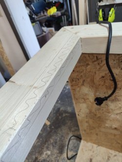

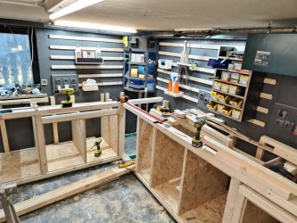

Ich stehe jetzt vor dem Schritt, die Aussparung für die Auflage der Arbeitsplatte meiner kleinen - manche möchten sie gar windig nennen :emoji_grin: - Werkbank.
Die kleine, windige Werkbank:
Hier habe ich mal markiert (2,205 cm tief, 3 cm rein), wie viel da weg muss, auf der Gesamtläge sprechen wir hier von so 5-6 Liter Volumen.
Ich bin jetzt im Kopf ein paar Optionen durchgegangen:
1) Ich mach einfach 30 Fräsdurchgänge
2) Ich entferne das Material mit nem 25er Forstnerbohrer und anschließend mach ich noch 2 Fräsdurchgänge
3) Tauchsäge, 3-4 Schnitte und dann Fräsen (wobei die Führungsschienen hier leider keine Auflagefläche haben und ich selbst versuchen müsste, halbwegsgenau zu schneiden)
4) Ich besorg mir nen Flächenfräser ala https://amzn.eu/d/aI0zzC4 und prügel das in 4-5 Fräsdurchgängen durch
Ich Schwanke zwischen Option 2 und 3, vielleicht hat aber jemand auch noch ne Idee oder Anregungen wie ich das noch bewerkstelligen könnte die Einfach und Idiotensicher ist (über die TischKREISCHsäge ist keine Option, da schon verschraubt und - das eigentliche KO Kriterium - verleimt).
Ich bin für alle* Anregungen offen!
*sinnvolle Anregungen

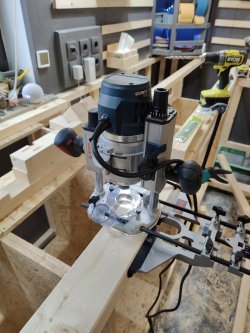

Mit welchem Hochpräzisions-Uhrmacher-Aperillo soll das denn gehen?
Ich hab mit meiner alten Ryobi Oberfräse auf 0,5mm genau fräsen können in Gitarrenbodies, da wird die Bosch das auch hinbekommen! :emoji_slight_smile:
Was hast du denn an normalen Nutfräsern zur Verfügung?
Hmmm, ich war halt bis jetzt immer eher Vorsichtig mit der Oberfräse und hab maximal in 3mm Schritten gefräst.
Vielleicht muss ich da wirklich einfach rabiater an die Sache rangehen und verkopfe zu viel

Wenn ich das Material abtragen müsste, würde ich einen dünnen Scheibennutfräser (entsprechende Tiefe vorausgesetzt) von oben und seitlich einsetzen, dann kannst Du die Kante abnehmen und hättest eine saubere Schnittkante.
