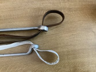

Eh man sich in Unkosten stürzt, der bandschlüssel für maker, Selbermacher und improfisöre
Geht eigentlich alles, egal ob rollladengurt,alter zahnriemen, Keilriemen oder sonstwas
Der Trick mit der dachlatte ist bekannt???

Am Wochenende hat es geklappt. Ich habe WD40 ins Futter reingesprüht, eine halbe Stunde einwirken lassen und dann den Bithalter in den Schraubstock und mit Bandschlüssel geöffnet. Jetzt lässt sich das Futter wieder wie gewohnt öffnen. Vielen Dank!
