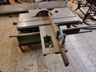

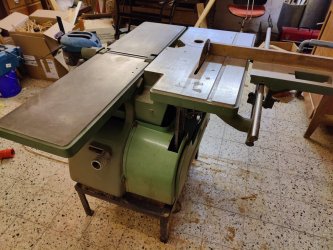

Moin zusammen,
wir haben bei dem Kauf unseres Haues eine Lurem Kombimaschine C210 "übernommen". Leider kenne ich mich mit der Maschine überhaupt nicht aus und habe auch keine passende Anleitung dazu gefunden. Jetzt hätte ich zwei Fragen und hoffe, dass ihr mir weiterhelfen könnt:

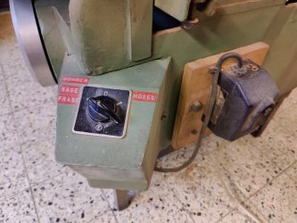

1) Muss ich etwas beachten, wenn ich die Fräse, den Hobel oder den Bohrer betreiben will? In beiden Schalterpositionen dreht sich jeweils nur die Kreissäge. Oder ist der andere Motor einfach defekt?
2) Was ist ein fairer Preis, wenn ich diese Maschine verkaufen will? Ich will mich an dem Kauf weder bereichern, noch will ich übers Ohr gehauen werden. Es sollte für beide Parteien ein faires Geschäft sein.
Vielen Dank schonmal für eure Hilfe!
Beste Grüße
Sven

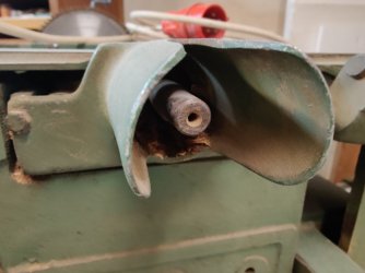

hinter Sägeblatt fehlt der Spaltkeil mit Abdeckung - die Hobelwelle braucht auch eine Schutzabdeckung

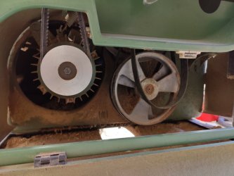

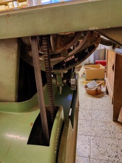

ein Riemen ist nicht aufgezogen kann sein das deshalb was nicht funktioniert -

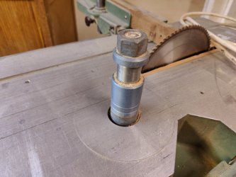

gibt es eine Frässpindel ?
mehr Bilder wären evtl. hilfreich so wie Bild1 aus den anderen 3 Richtungen
eins ins Loch rechts vor Sägeblatt

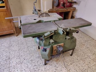

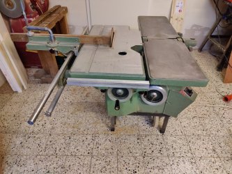

Hier noch ein paar Fotos.

Bohrhalterung vorhanden ? vermutlich wird die auf die Welle Bild .. 229 gesteckt und auf die 2 Träger von Bild 1 verschraubt
Für die Frässpindel müsste es auch einen Anschlag/Abdeckung geben so würde die ja wenig nützen
dito. für Abrichthobel
die 2 Abrichttische müssten klappbar sein der Feder vorne nach zu urteilen

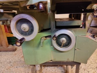

auf Bild...455 der grüne Hebel - fragt sich was der bewegt dito der silberen auf Bild ...401
