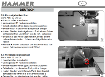

ich muß das Sägeblatt der Hammer C3-31trend demontieren.
Es gibt eine Schraube für einen 22er Schlüssel und drinnen eine Inbusschraube die ich lösen muß.
Dabei ist mir nicht ganz klar, ob diese Inbusschraube ein Links- oder ein Rechtsgewinde hat. Ich nehme an, ein Linksgewinde?
Leider steht nichts davon in der Bedienungsanleitung.

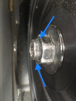

2.500
meine Felder hat Linksgewinde dieses ist an den rechteckigen Prägungen auf der Schraube zu erkennen

Ich befürchte dass die meinige auch Rechtsgewinde hat, sodass ich die Schraube jetzt mit aller Kraft noch fester angezogen habe. Mist!

Ist in der BA keine Teileliste/Ex-Zeichnung verfügbar mit Details über die Schraube?
SteffenH
29. August 2011
2.820
Wenn in der Betriebsanleitung nur von "lösen" die Rede ist, ohne explizit auf ein Linksgewinde hinzuweisen, sollte es sich logischerweise um ein Rechtsgewinde handeln. Sollte es doch ein Linksgewinde sein, und es wurde nicht erwähnt, wäre das ein schwaches Bild von Hammer.
