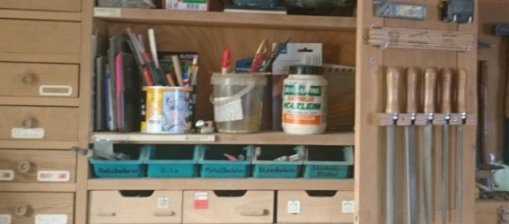

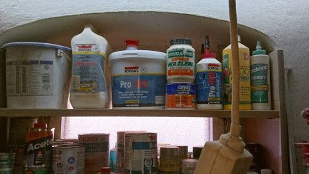

Ich nutze sowas gar nicht.
Pinsel in unterschiedlichen Größen stehen bei mir im Wassernapf und Leim wird direkt aus dem Leimnapf oder Eimer angegeben. Größere Flächen mit Leimspachtel oder Rolle.

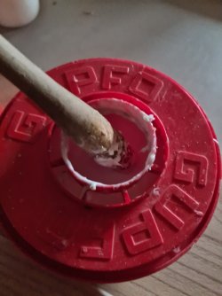

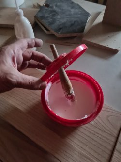

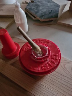

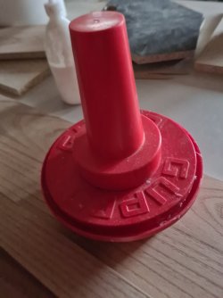

Er lässt sich extrem schnell nachfüllen, komplett öffnen zum rausputzen, kein Problem mit zu langsam nachlaufenden Leim wenn man mal schnell viel braucht, der 'Abstreifrand' ist nicht der Deckelhalter und er kann auch nicht falsch herum stehen.
Einzigster Nachteil: du kannst wegen letztgenanntem Vorteil den 'Deckel' ned oben drauf stöpseln...
Das mit dem austrocknen ist eigentlich kein Thema, das 'Loch' ist größenmäßig dem Leimboy sehr ähnlich.
Sind aber, Sorry, alles Sachen die man sieht wenn man die 'Leimboy-Fanboybrille' abnimmt....
Zweiter Nachteil vll: sind, soweit ich den kenne, immer komplett rot....
P.S: der Deckel mit dem 'Gupfo'-Schriftzug lässt normal drauf. Den 'Ring', den in der Produktvorstellung beim Hersteller siehst, dient dazu das der Pinsel ned zuweit umfällt.
