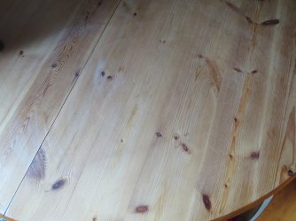

anbei ein Bild vom Tisch mit der nun beschädigten Oberfläche. Leider ich es (zumindest aktuell) unmöglich in Erfahrung zu bringen, womit der Tisch behandelt wurde. Ich habe zwar im Hinterkopf das dieser mit einem reinem Naturöl behandelt wurde (Olive?), aber bin mir leider nicht sicher. Auf jeden Fall war es kein Industrieprodukt von einem Hersteller.
Hilft das Bild weiter?

Sieht für mich aus als wäre das Öl jetzt komplett weg. Der kleine Rest der zu sehen ist sieht auch nach Öl aus, nicht nach Lasur.
Was mich wundert, ist das der Tisch jetzt so roh aussieht.
Was sagt denn unser Öl Spezialist dazu?
@WinfriedM ?

halte es einfach. Den Rest auch mit Alkohol abwischen und dann mit einem Hartwachs komplett neu behandeln und fertig.
Vorher noch mal Schleifen um die Kratzen raus zu bekommen, dann sieht er aus wie neu.

Mir sieht das nach einem weiß pigmentierten Holzöl aus. Wenn sich das einfach so mit Alkohol abwischen ließ, war das auch nicht richtig gemacht bzw. noch nicht richtig ausgeärtet.
Oberfläche säubern dass alle alten Pigmente und vior allem die Wischspuren beseitigt sind.ZB mit ein paar Gelbgrünen Küchenschwämmen und Alkohol (das hat ja offenbar gewirkt) und dann ein neues weiß pigmentiertes Öl auftragen. Nach Packungsanleitung.
Vielleicht sowas: https://www.amazon.de/AURO-Hartöl-pigmentiert-Liter-126-90/dp/B00P8XBV0C

eine Öllasur also was färbendes sehe ich auf dem Bild nicht.
Wenn man anfängt zu tippen und dann Mittag macht während die Userschar schon antwortet.
Schließe mich pedder an. Würde aber nicht ein komplett weiß pigemtiertes Öl nehmen sonderen eher eines was nur leicht eingefärbt ist ( als UV Blocker) bsp Natural Möbel Hartöl oder Osmo Hartwachsöl. Stark pigmentiertes könnte auf den dunklen Ästen zu Schlieren führen und fleckig wirken. Deshalb nur dezentes "färben".

Was unklar ist, wie der vorher aussah, weil ja im Moment für mein Auge die ganze Platte wie unbehandelt wirkt. Persönlich würde ich es machen, wie von @pedder beschrieben, also Alkohol und Küchenschwämme. Wichtig: In Maserrichtung arbeiten, damit du keine Wischspuren bekommst, die quer zur Maserung gehen. Dann vielleicht nochmal mit Korn 240 Schleifpapier kurz drübergehen. Dann ordentlich säubern und mit einem Hartöl die Oberfläche neu aufbauen.
Ein unpigmentiertes Hartöl oder Hartwachsöl ist immer am Pflegeleichtesten. Dann wird die Oberfläche aber deutlich angefeuert, also dunkler. In etwa so, wie es die Kante erahnen lässt. Wie das ungefähr aussehen wird: Wie nass, wenn du mit Alkohol drübergehst.
