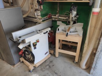

Ich weiß nicht wie gut man das am Foto bei meiner Hobelmaschine sieht, aber wenn du die Rollen außerhalb platzierst kannst du die Maschine so tief legen wie die Platte plus ein paar Millimeter Luft. IMG_20231011_151747.jpg

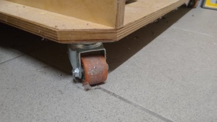

Hi,
die Rollen bauen knapp 60mm hoch (laut techn. Daten 58mm).
Gekauft habe ich die im Hagebau.
Die müssten von Dörner + Helmer sein (770035):
Mini Schwerlastrollen
Die gibt es auch mit Feststeller:
Mini Schwerlastrolle mit Feststeller
Ob die Feststellkraft ausreichend ist, kann ich nicht beurteilen.
Gruß Reimund

Ja, muss mal wieder sauber machen.
