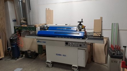

Gestern hab ich zugeschlagen. Es ist eine Eumacop geworden - der Hersteller ist wohl Casadei. Die hat ein vollwertiges Streifenmagazin - der Verkäufer hat das im Vorfeld extra für mich getestet weil er es noch nie im Einsatz hatte. Das funktioniert mit 3mm Anleimern echt gut und die 3mm reichen mir. Mit vollwertig meine ich, dass die automatisch nachgeführt werden.
Die Maschine ist echt kompakt und bietet für die Größe ziemlich viel. Bündigfräsen und Radius erfolgt mit dem gleichen Aggregat. Das funktioniert bei den 3mm Kanten auch noch ganz souverän wenn der Überstand nicht zu extrem ist. Also 2-3mm Überstand max. Ich vermute, dass die dadurch geschafft haben noch eine Radienziehklinge und ein Schwabbelaggregat unterzubringen. Brauch ich das? Aktuell eher nicht aber es ist schön zu wissen, dass man auch halbwegs ABS Kanten anfahren kann wenn man es mal braucht. Der Verkäufer hat mir das dort auch mit ABS Kanten gezeigt - ich fand das Ergebis voll OK! Also für mich privat mehr als ausreichend!
Wenn alles gut geht, werde ich ja demnächst bauen und da wird es sicher den einen oder anderen Einbauschrank brauchen...
Das Beste an der Maschine ist aber, dass die einfach richtig gut in meine Werkstatt passt. Viel größer würde einfach nicht gehen.
