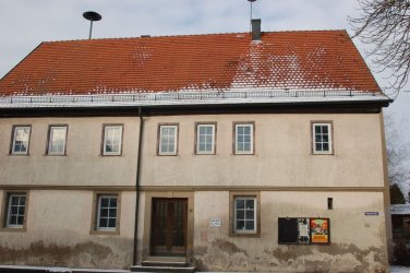

Wenn man den Sandstein abdichtet dann steigt die Feuchte ja auf ins EG.
Dann eher offen lassen und mit einem diffunsionsoffenen Putz die gröbste Abrieselung verhindern.
