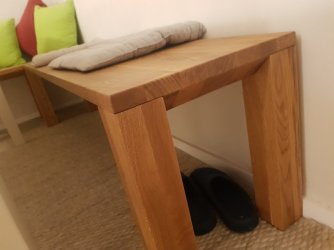

Der Hersteller unserer war der Meinung, 25 mm reicht. Die längste Sitzfläche ist 1800 mm lang und 40 breit.

Da wäre ich eher bei einer Platte mit durchgehenden Lamellen als bei der "Flickenoptik" der Baumarkt-keilgezinkten Leimholzplatten. Das Bild oben ist ja schon nicht sehr ruhig vom Holz aber die Leimholzplatten aus dem Baumarkt haben üblicherweise 40 - 60 mm breite Streifen mit 10-40 cm Länge sind schon sehr unruhig.
Eventuell weniger breit und dick und dafür durchgehende Lamellen. Ist auch nicht so teuer, mal auf die schnelle habe ich Angebot bei etwas über 300 € für die gewünschte Länge und Dicke gefunden oder sonst im Baumarkt eine 200 cm Tischplatte mit 26 mm und dann Aufdoppeln oder eine Zarge darunter.
