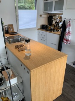

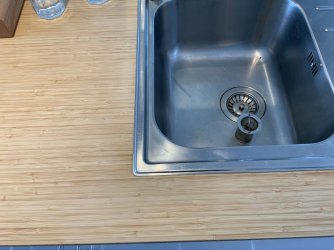

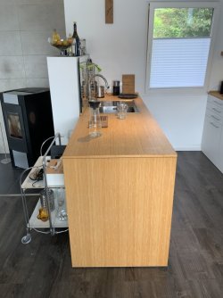

Ich habe Bambus als Küchenarbeitsplatte vor ca. sieben Jahren verbaut.
Als die Platten kamen (damals von irgendeinem Spezialversand für Bambus Zeugs) hatte ich die im Farbton Natur (anstatt Coffee) bestellt, da ich annahm, dass die Anfeuerung durch das Öl ohnehin zur Eindunkelung führt.
Weit gefehlt, das Zeug nimmt das Öl (damals Zweihorn NPO ) fast nicht auf (vielleicht, weil es kein Holzt ist?).
Mittlerweile ist es wirklich schön gealtert, der ursprünglich eher hellgelbe Ton ist einem angenehmen Braun gewichen.
Alle zwei Jahre habe ich die Platten angeschliffen und nachgeölt (zuletzt Osmo Hartwachsöl).
Die Platte ist ziemlich robust, so verschwindet z.B. ein Rotweinfleck nach einiger Zeit durch das übliche feucht Abwischen irgendwie von selbst.
Das einzige, was die Platte überhaupt nicht verzeiht, ist längerer Kontakt mit feuchtem Metall. So hat z.B. eine feuchte Bialetti Mokka Kanne schon über Nacht einen heftigen, schwarzen Abdruck hinterlassen, der sich nur rausschleifen ließ (gibt dann aber eine Delle).
Meine anfängliche Befürchtung, dass die Leimfugen der Lamellen, vor allem im Bereich der Spüle, irgendwann aufgeben, hat sich bis jetzt nicht bewahrheitet.
