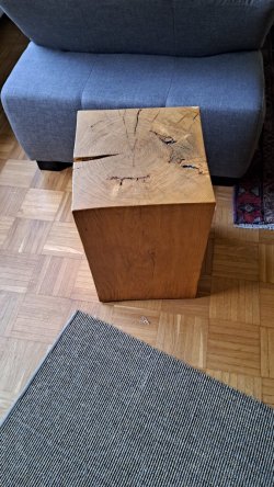

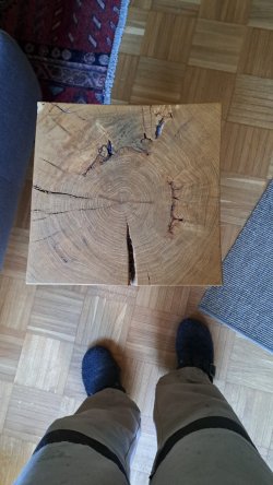

1.762
Ohne Risse wird es nicht gehen. Der Klotz auf dem Foto ist 35 x 35 cm. Frisch eingeschnitten hat das ca. 2 Jahre draußen unter Dach und ca. 1,5 Jahre im temperiertem Raum gedauert, bis sich nichts mehr verändert hat. Gehobelt habe ich nach 2 Jahren, sieht man ja auch an den verformen Flächen. Wenn man sowas machen will, braucht man hauptsächlich Geduld.
