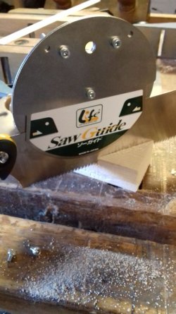

Wolfgang EG
17. Oktober 2010
672
71
Finde ich auch. Ich gehöre zu Kategorie A, weil ich einfach zu ungeschickt für B bin..
Brettchen durchsägen mag ja noch gehen mit ner Japansäge, aber gerade ca. 10cm tief in nen Balken zu sagen, hat mich motorisch stark gefordert.. haha
In den letzten Jahren habe ich zunehmend Schwierigkeiten bekommen, wirklich gerade/winklig per Hand zu sägen. Meine Motorik hat nicht mehr gestimmt ... Ich habe mir dann diese japanische Lehre zugelegt:
Seitdem nutze ich sie wirklich oft, weil sie mir trotz meiner Beeinträchtigung gerade/winklige Schnitte mit der Japansäge ermöglicht. Diese Lehre kann die Säge auch bei langen Schnitten in Plattenmaterial führen. Gerade bei Kantholz 100x100 mm kann ich damit saubere, winklige Schnitte machen.
Wolfgang
