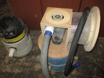

3. Richtig in die Röhre gucke ich bei der Staubabsaugung. Ich würde einen Zyklonabscheider an meinen Makita
VC3011L anschließen, dieser hat 50mm Anschlüsse. Es gibt Anschlussmuffen dafür mit 32mm, ich finde aber nichts, woran ich direkt einen 50 mm Schlauch anschließen kann. Muss ich da echt erst nen kurzen Schlauch dran hängen, Adapter auf 50 mm hoch, Zyklonabscheider, 50mm Schlauch und dann wieder runter reduzieren? Gibt's irgendwelche Empfehlungen für gute und günstige Schläuche?

Deine Idee mit dem Zyklon und dem Makita-Sauger sollte klappen. Am besten wäre es - wie du schon schreibst - natürlich, wenn du direkt mit 50mm Durchmesser vom Staubsauger auf den Zyklon gehst. Da die Strecke Staubsauger -> Zyklon ja ortsfest ist, würde ich da auf HT-Rohre gehen, die haben deutlich weniger Innenwiederstand, weil die da ja glatt sind. Bei mir ist alles zwischen Staubsauger und Zyklon fest verrohrt, den originalen Staubsaugerschlauch hab ich dann einfach hinter den Zyklon gehängt, ich habe also überhaupt keinen neuen Schlauch kaufen müssen.

3. Zyklon ist super, eine Reduktin bewirkt einen langsamerenLuftstrom und damit weniger Umfangsgeschwindigkeit im Zyklon, damit einen schlechteren Wirkungsgrad. D.h. es wird mehr Staub durchgehen.
Wenn du komplett bei 50 mm bleiben kannst wäre wesentlich besser.

Ad 3: Stimmt, es macht eigentlich Sinn vom Staubsauger zum Abscheider ein Rohr zu legen. Das beantwortet leider die Frage nach dem richtigen Material nicht, sondern lagert sie nur um...

Also eine Steckkupplung mit Bajonettverschluss für 50mm Durchmesser, da hab ich was:

Gott segne den 3D Druck... was ich da schon an Adaptern gedruckt hab..... aber am Zyklon hab ich so Schläuche ausm Automobil-Zubehör... gibts für irgendwelche Ladeluftkühler auch als kurz Stücke.... da dann noch ne Schelle drum und is dicht

Schellen sind halt fest Verbindungen. Generell sind alle Schläuche und Kabel bei mir abnehmbar. Erleichtert das Leben.
