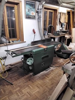

Habe die Homback ADH mit 450 mm Breite. Für 1000,00 Euro gekauft. Die Lager der Messerwelle habe ich neu gemacht, sonst nur sauber gemacht und geschmiert. Die Maschine hat eine 4 Messerwelle und für den Dickenhobel 2 Vorschub Geschwindigkeiten ( 9 und 18 m/min). Die Tische werden nicht hoch geklappt, sie werden seitlich weggedreht. Ich bin zufrieden, beteilige mich aber auch nicht an 1/10 mm Meßorgien. Vorher hatte ich eine 650 mm Weinig. Die hatte eine 2 Messerwelle und das Hobelergebnis war schlechter. Da mußten die Tische hochgeklappt werden, was sehr schwer war. Die Maschinen der 50er bis 70er Jahre waren sich alle sehr ähnlich und hatten eine überschaubare Technik die sich einfach reparieren läßt ( Standartlager, keine Elektronik).Ben hat es schon gesagt, der Zustand ist entscheidender wie die Marke und man muß schauen, was auf dem Markt ist.
Deine Hombak ist ein wunderschönes altes Mädchen. Für 1000 Euro ist das ein absolutes Schnäppchen. Ein 4-Klingen-Cutter ist idealerweise auch das, was ich suche. Ich berücksichtige auch den Zustand der Maschine über dem Modell der Maschine. Darf ich fragen, wie die Verstellung des Einlauftisches funktioniert? Ist es ein Diagonalschlitten oder ein Parallelogramm?

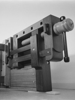

Dies ist ein Foto der Hobelbank, die ich auf meinem Inca ADH erstellt habe, was einen neuen Motor und viel Geduld für viele Durchgänge erforderte. Holz: Spotted Gum, Jarrah und White Mahogany (alle 950 kg/m3+). Die einzige Hobelbank, die ich kenne, die europäisches Design und schwierige australische Hölzer vereint.
