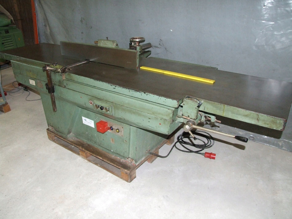

10.568
Und würde dann einmal in der Woche stundenlang die Messer einrichten :emoji_scream: .
Nein danke.
Moin Theo
Der Beitrag war nicht ganz ernst gemeint, Du bist mit Deinen Maschinen schon ganz gut aufgestellt.
Die verlinkte Abrichte ist übrigens eine bulgarische Plovdiv AU 630 aus den 70ern, ein wahres Monster mit über 3 m langem Tisch und der Name sagt es bereits, 630 mm breit.
Das Gewicht beträgt 1100 Kg.
