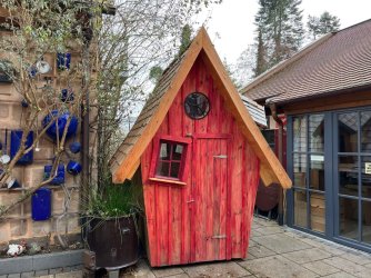

Nachdem es letztes Jahr sehr chaotisch war, wollte ich noch das fertige Hexenhaus zeigen.
Was ich allerdings nicht bedacht hatte: bei einem solchen Projekt ist es nicht ratsam, dass Enkelkinder bei der Arbeit anwesend sind.
( aber Opa ist der Beste, wird hoffentlich bei den Kindern lange in Erinnerung bleiben!).
Das Haus mußte ich mehrmals wieder leerräumen damit ich weiter arbeiten konnte.

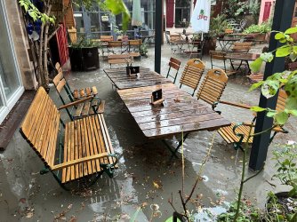

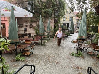

Leider hatten wir auch im August einen Starkregen, mein Hof und natürlich das Hexenhaus und meine geliebte Werkstatt waren ca 50cm unter Wasser, was im nachhinein einige Monate Arbeit abverlangte.
Gruß Opa Robert
