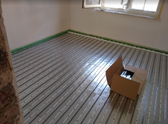

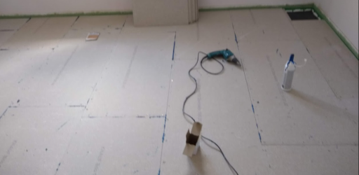

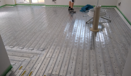

Wir haben im Altbau auch nachträglich eine FBH installiert, da wir von Nachtspeicheröfen kamen und recht unebenen Estrich hatten. Wir haben ein Trockensystem von Selfio verlegt, also EPS Trägerplatten mit Wärmeleitblechen und Trockenestrich.
Das System ist gut selbst zu verlegen (wenn das gewünscht ist) und hat recht wenig Aufbauhöhe. Im Bad haben wir das Noppensystem aus dem gleichen Haus gewählt.
Wir haben 1,9 m im Keller und auch nicht gedämmt und haben so angenehme 19° C im Keller ohne exorbitante Verbräuche zu generieren.
