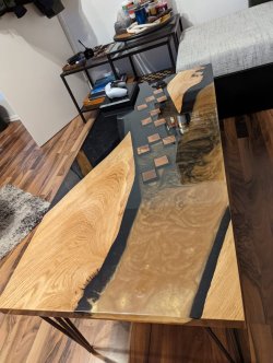

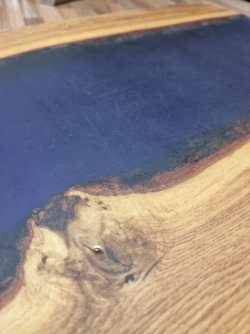

Hallo, ich habe vor einiger Zeit angefangen einen Epoxidharztisch (oder auch Rivertable genannt) herzustellen. Jetzt habe ich mich dazu entschlossen, das gute Stück weiterzumachen. Ich bin dabei gewesen die Platte komplett zu schleifen. Ich habe mit einer Körnung von 60 angefangen und bin dann hoch auf eine 2000er Körnung, danach habe ich poliert mit der Paste von EPODEX. Nach dem ich mit dem polieren fertig war, wurde es total milchig und man konnte micht mehr durchgucken! (Siehe Foto) Laut EPODEX (Marke von dem Epoxidharz) soll man aber bei der Fertigstellung durchschuen können.
Jetzt meine Frage, muss ich die Oberfläche vom Tisch paar millimeter abfräsen oder was kann man jetzt noch machen? Oder Ist der Tisch komplett verloren?
Danke für die Antworten im Vorraus,
Grüße Leo

Es wurde erst nach dem Polieren milchig? Also vorher war es klar? Du hast klares Epoxy genutzt? Anfangs ist es ja immer milchig und je feiner die Körnung wird, desto klarer sollte es werden. 2000er ist dafür schon gut. Aber auf den Fotos sieht es noch nicht so glatt aus, als wäre das bis 2000 hochgeschliffen worden. Da sind doch noch richtige Spuren, oder nicht?
18.674
50
ne verloren ist da noch nix außer der bisher investierten Zeit und Schleifpapier.
Wenn ich etwas auf Hochglanz schleife lasse ich persönlich keine Körnungsstufe aus.
Also wenn mit 60 angefangen wird, 80, 100, 120, 150, 180, 220, 240, 280, 320, danach ist es Abhängig vom Hersteller welche Körnungen angeboten werden.
Ob der angegebene Schleifer was taugt kann ich nicht beurteilen ( kenne den nicht).
Ich hab aber die Erfahrung gemacht das neben gutem Schleifpapier auch ein guter Schleifer das Ergebnis deutlich beeinflusst. Auch das Schleifen mit Absaugung wirkt sich positiv aus.
Und nach jedem Schleifdurchgang die Oberfläche entstauben.

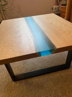

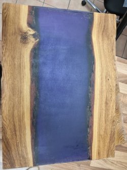

du darfst den Exzenterschleifer nicht von Hand über das Harz schieben, der muss von selber ganz langsam über das Harz wandern, sonst kriegst du diese tiefen Riefen nicht raus und auch mit wenig Druck. Das war bei mir auch so als ich meine Tische durch den Breitbandschleifer geschoben habe. Zum polieren kann ich leider nicht viel sagen, weil ich noch keinen ganz transparenten Tisch gemacht habe, aber auf jeden Fall mit grober Körnung P80/P100 musst du da nochmal ran. So wie ich das auch auf den Bildern sehe hast du auch noch kleine Luftblasen auf der Oberfläche, am schönsten wäre wenn du die nochmal mit transparenten Harz schließen würdest, vor allem weil du den Tisch ja nicht lackieren möchtest.
