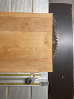

ich habe eine Griggio TS 3200, Baujahr 1991. Der Queranschlag auf dem Tisch vom Schiebeschlitten wurde mit der 5-Schnitt Methode eingestellt. Bei 0° am Sägeblatt ergeben Schnitte am Queranschlag perfekt 90°. Wenn ich das Sägeblatt allerdings auf 45° schwenke erhalte ich keinen rechten Winkel mehr.
Woran kann das liegen?
Danke im Voraus

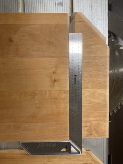

ne 3-Schichtplatte ist ein denkbar ungeignetes Material für solche Tests
Grob wenn das Brett bei 0 cm - 20 mm Stark ist und bei 35 cm 20,7 mm dann passt der 90° Winkel bei 45° Sägeblatt nicht mehr
dito stumpfes Sägeblatt, verzogenes Plattenmaterial etc.
2.505
wenn die Platte plan über die komplette Schnittbreite auf dem Sägeschlitten aufliegt sollte der Winkel auf der Plattenunterseite stimmen
18.663
50
mag ja sein, dass ich altersbedingt schlechter sehe aber wo ist da bitte das Problem. Bzw die störende Abweichung.
Neben den schon genannten Punkten, wir reden hier vom Werkstoff Holz .....oder... ???

So wie ich das sehe, meint er nicht den Winkel wenn er die Gehrung zusammenlegt, sondern den der Platte selbst.
Das liegt, wie @wirdelprumpft schon sagt, an der Materialdicke und dem nicht exakt planen Aufliegen des Materials. Das macht sich natürlich sofort bemerkbar.
Ich sehe in der minimalen Abweichung aber überhaupt kein Problem.

Habe das Ganze mit einer Spanplatte probiert, der Winkel hat sofort genau gepasst. Die 3-Schicht platte war effektiv verzogen und lag nicht schöne auf dem Schlitten auf. Habe nun die Platten beim Sägen einfach mit ein wenig Druck auf den Schiebetisch gedrückt und siehe da der Winkel passt nun auch bei den 3-Schichtplatten. :emoji_grin:
Hat also am Material und nicht an der Maschine legen, ist mir ehrlich gesagt auch lieber. :emoji_grin:
Vielen Dank für den Tipp, mal wieder was gelernt. :emoji_grin:
