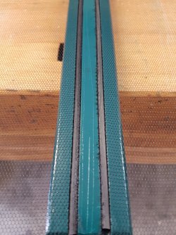

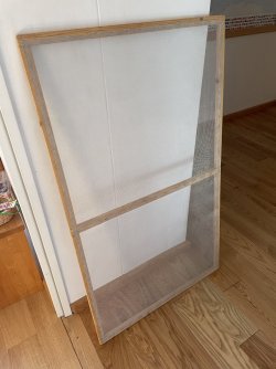

Hallo Körbi, ich hab für mich welche gebaut, wie Du beschreibst, aber aus 3 Leisten 5x20 mm verleimt. Gitter einfach mit eingeleimt. Hält seit 10 Jahren. Der Aufwand ist natürlich größer, als ein Fertigprodukt. Viel Erfolg beim Projekt, LG Tom

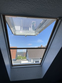

Hab ich mir gestern bestellt. Laut Anleitung auch für Dachfenster geeignet. Nachteil: wird verschraubt. Gibt aber auch welche zum klemmen.
https://www.jalousiescout.de/insekt...ster/insektenschutzrollo-z-braun-130-160.html
Ich hatte vor ~ 10 Jahren meine ganzen alten Holzrolläden ausgetauscht und alles Material dort bestellt, war extrem zufrieden. Von daher hoffe ich dass das Ding auch ne brauchbare Qualität hat. Bei Interesse kann ich ein Update posten wenn es eingebaut ist.
