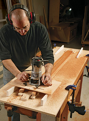

wenn nur Oberfräse zur Verfügung, wirst du Dir wohl eine 'Rampe' mit dem passenden Winkel bauen müssen unter der Du dann die Scheibe drehen kannst
So wie hier in der Richtung:
http://s3.amazonaws.com/finehomebui...app/uploads/2016/04/09110437/021210096_ld.jpg
(das ist eine Vorrichtung zum Auslaufen von Nuten, aber es zeigt die Idee: im vorderen Bereich müßte Deine Scheibe, drehbar über einen Stift, liegen)

Rampe ist mir auch eingefallen. Der Klotz könnte ein Bandschleifer sein, oder auch ein schräg gestelltes Brett mit einer Oberfräse. Die kleinen runden Dinger sind Anschläge, für die müsste dann eine kleine Kante stehenbleiben. Das Ganze natürlich auf einer Grundplatte montiert, die habe ich weggelassen.
