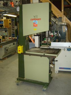

Ich mache heute Fotos.
Und mal eine ( wirklich einfache ) Skizze deiner Werkstatt ( von oben gekuckt ) .
Und darin sind die Maschinen eingezeichnet ( mit dem Platzbedarf ) .
Bei mir z.B würde mit Sicherheit keine so kleine BS stehen , egal von welchem Hersteller .
Auf dem Bild , auf dem man das Fenster sieht , würde vor dem Fenster eine BS in der Art stehen wie im angehängten Bild .
Fahrbar , festes Absaugrohr an der Wand , 2 m Schlauch wenn man die Maschine verfährt , um größere Sachen zu sägen .

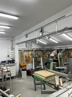

So, wie versprochen.
Schwarz ist Wand bzw vorspringende Pfeiler, die einen in der Mitte laufenden H-Träger abstützen. (Im Bild hellgrau, waagerecht)
Genko klein Säulenbohrmaschine, Genko gross Radialbohrmaschine)
Tor Aussparung in der schwarzen Wand
Orange mit zwei Kreisen Absaugung, Abgang kleinerer Kreis.
Geplant ein Absaugstrang am H-Träger mit Abgängen 45° zu den Maschinen.
Große Patrone bei Felder ist bestellt.
