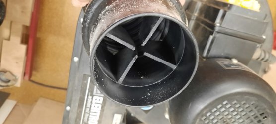

ich hab so eine Absaugung (billig vom Hornbach) an der FKS Hammer K3, Bandsäge und am Frästisch. Da funktioniert sie gut, auch bei Längsschnitt 100 mm Schnitthöhe auf der Kreissäge. An der Haube der FKS hab ich aber einen Staubsauger. Was die Absaugung nicht kann: Tischfräse und ADH. Da verstopft es den Schlauch, weil diese "Kreuze" drin sind (am Anfang vom Schlauch und vor dem Motor) und zu viel und zu große Späne. Handmaschinen wird sie kaum schaffen, fehlender Unterdruck, da ist ein Staubsauger besser. Weiterer Nachteil der billigen Absaugung: der Staubsack läßt einiges an feinem Zeugs durch. Falls es die mit Faltenfilter gibt, wäre das zu bevorzugen.

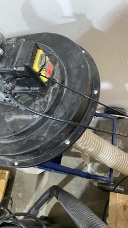

Habe jetzt die 1800x. Kann man da was anders verkabeln, dass die über eine Funksteckdose wieder angeht?
Es muss immer der Schalter am Gerät nach stromlos gedrückt werden.

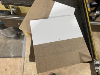

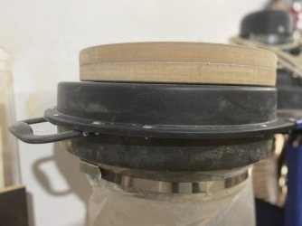

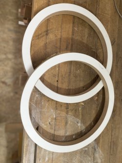

Der Filter ist im Hermesauto und ich hab mal was vorbereitet.

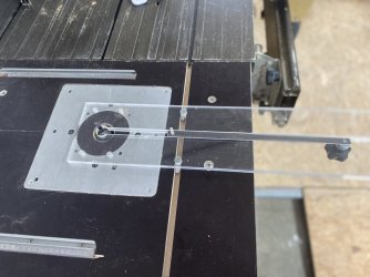

Am Frästisch noch eine Befestigung für den Fräszirkel der kleinen Makita gebastelt
2 ummantelte MDF Platten (lagen noch rum) zugeschnitten und mittig gebohrt
und das kam dabei raus
Der untere Ring geht richtig stramm drauf.
Ich werde die 2 Ringe verkleben und beides mit Silikon am Kunststoff der Absaugung befestigen
