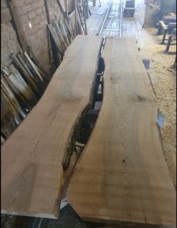

Habe die Möglichkeit Eiche Parkett-Qualität gemischt (25-45 cm Durchmesser) zu erwerben und aufschneiden zu lassen. Habe bisher mein Holz immer beim Händler gekauft. Die Stämme sind circa 3m lang und auch nicht 100%ig gerade, haben alle eine leichte Krümmung. Meint ihr es lohnt sich solch Holz aufschneiden zu lassen. Geplant wären 60iger Bohlen aufwärts und ein paar Balken, Seitenware 30.
Das Foto habe ich gefunden und dient nur als Beispiel, wie ungefähr die Bäume gewachsen sind. Kann man solche Ware gut verarbeiten?

Natürlich kann man damit arbeiten.
Nur kannst Du aus aus 3m langen gekrümmten Bohlen schlecht 3m lange Teile herausschneiden.

@carsten bild habe ich schon vor langer Zeit aus einer eBay Kleinanzeige, die es glaube ich mittlerweile nicht mehr gibt. Soll das Bild gelöscht werden?
