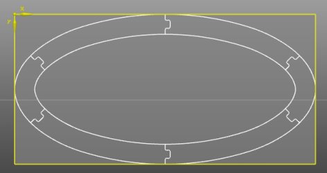

würde den Rand glaub so lösen (Bild) die Schwalben als halbverdeckt damit es oben schön wird und die Zwischenlatten ähnlich gestalten dann kann man das wie ein Puzzle zusammensetzen- CNC ist ja vorhanden... setzt aber durchgehendes Stahlgestell unter Rand voraus.
Nachtrag: DXF ist in ZIP
das dachte ich mir auch am Anfang aber dafür sind meine Zeichenkünste zu gering - bzw müsste mich zu sehr einfuchsen darin....ich arbeite meist mit "zerteilen" von Formen...
Aber ich will demnächst noch einen anderen Test machen: aus einer vollen Tricoya Platte einfach in einem Stück fräsen - bei den vertikalen Einsätzen bin ich von dem Material überzeugt nach 3 Jahren, als Tisch muss ich das mal rausstellen und schaun was passiert
