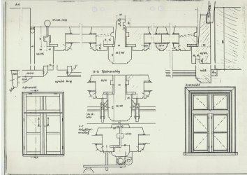

Bei dem Fenstertyp geht alles mit Standardwerkzeugen.
Beschläge dafür z.B. GSG Baubeschläge.
Dreifachverglasung wäre möglich würde ich jedoch nicht in Betracht ziehen, hauptsächlich, wegen Gewicht und keine 2. Dichtung.

Ernst Werner: Danke dir, super Zeichnung/Schnitt, so sind die Standart Fenster hier, die dänischen. Weißt du warum die Flügelhölzer hier mal eine runde und eine eckige Hohlkehle haben? Also unten rund und Seiten und Oben eckig oder?
