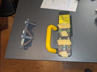

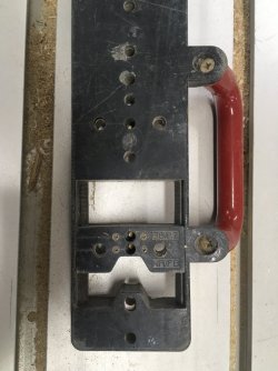

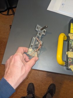

Wir haben 2 Bohrschablonen für Türdrücker.
Die rechte funktioniert tadellos, kann man alles mit machen, wir brauchen aber gar nicht alles. Ich finde die vom Handling einfach nicht so toll mit den verschiedenen Wechselstiften und verschiedenen Positionen.
Die linke funktionierte mal tadellos, konnte man alles mit machen, was wir brauchten, leider ist die mittlerweile recht ausgenudelt und man muss sich immer etwas quälen bzw. auch mal nachbohren wenn man die Rosettenhalter montiert. Mir gefällt an der, dass die so einfach ist. Wir machen auch nicht viel mit Türen. Als "Spezialfall" ist da höchstens mal ne WC Garnitur bei, dafür kann man die ganz fix umstellen.
So eine wie die linke habe ich beim googlen allerdings nicht gefunden. Meine Lieferanten haben auch alle nur "kompliziertere" im Programm.
Weiß hier vllt. jemand ob und wo man sowas noch kriegen könnte?

Konnte jetzt auf meiner alten noch einen gaaaaanz verblassten Schriftzug finden. Ist von Normbau.
Gibt es wohl nicht mehr.

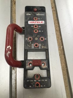

Die hier kostet einen Klicker und einen Knopf..
Wenig Möglichkeiten. Nicht dauerhaft.
Wenn wir mal was mit Türen machen (müssen) nehmen wir aber die "große" HEWI-Schablone - diese ist noch von früher da um sie mal auszuleihen..

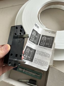

Wir kommen immer wieder auf die gelbe Hewi zurück, seit über 40 Jahren.
Die neuere weinrote Hewi haben wir, auch die von Hoppe, die nur für Haustüren mit 8-er Hülsen genuzt wird.
In die nicht benötigten Löcher der gelben stecken wir 6mm Nylondübel, funzt 1A!
Ein bisschen muss man halt gucken wenn es an frei-besetzt Garnituren geht.
Wenn auch unbedarfte mit der Schablone arbeiten muss man halt wieder zurück rüsten.
Das Schiebestück bei der weinroten ist nur nevig!
