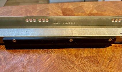

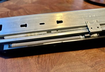

Moin miteinander,
ich hol den Thread mal nach vorne, da ich ein identisches Problem habe.
in unserer vom Tischler gefertigten Küche sind an 3 von insgesamt 10 Schubladen die Dämpfer der Movento-Auszūge defekt.
Verbaut sind die mit 60 kg belastbaren Versionen. Mehr Gewicht haben wir da auch nirgendwo drin.
Das Problem bei allen Defekten ist die Öse am Ende des Dämpfers, die nicht mehr auf dem dafür vorgesehenen Pin des Auszugs bleibt. Der Dämpfer wird also nicht mehr gespannt bei Öffnen der Lade und kann also nicht puffern beim schließen.
Das sowas kaputt gehen kann nach 8-9 Jahren täglicher Nutzung finde ich völlig verständlich und würde gerne die defekten Teile als Ersatz kaufen. Leider konnte ich bislang keine Ersatzteile finden, weil wie oben zu lesen sie auch nicht angeboten werden. Gibts das wirklich nicht separat, von mir aus auch nur paarweise.
Es sind doch quasi abgeschlossene Einheiten die nur aufgesteckt und mit 3 Schrauben fixiert sind. Den Verweis auf Garantiegründe kann ich hier nicht nachvollziehen, da nichts geöffnet oder verändert wird.
Die ganzen Auszüge zu tauschen widerstrebt mir. Wo allerorts auf Nachhaltigkeit geachtet wird, sollten sich solche Verschleißteile wirklich auch nachkaufen lassen.
Liebe Kollgen de Fa. @J. Blum GmbH was meint ihr denn dazu?

Hallo @Schleiwalker ,
die Herausforderung besteht darin, das passende Gehäuse mit der richtigen Führung zu kombinieren. Aufgrund der vielfältigen Auswahl an Führungen ergeben sich diverse Varianten des Funktionsgehäuses, die je nach Länge und Belastungsklasse des jeweiligen Führungssystems variieren.
Das eigenständige Montieren und Demontieren kann Fehlfunktionen verursachen und Beschädigungen am Gehäuse nach sich ziehen.
