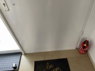

Hallo Gemeinde,
folgende Situation bringt mich gerade mehr oder weniger zum verzweifeln. Leider lassen die Falzgeometrien nicht zu eine Ablenkbare Dichtung unter die Tür einzulassen. Sind euch Lösungen bekannt die von innen aufgeschraubt werden ähnlich Schall-Ex® Applic A und über die Schloßseite statt Bandseite auslösen?

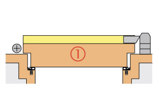

Die Absenkdichtung musst du aussen auf der Falzseite der Türe mit einem Befestigungsprofil aufschrauben, damit sie im Licht des Rahmens oder der Zarge liegt. Schau bei Planet, die haben eine Lösung, die anderen Hersteller wohl auch.

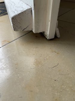

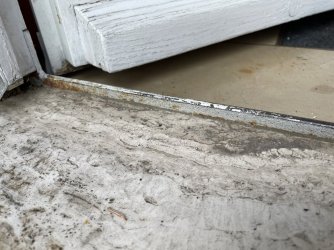

Moin zusammen ,
Außen keine Chance die Dichtung würde dann genau hinter das Stahlband fallen. Die Lösung mit dem Winkel auf der Bandseite gefällt mir Aktuell am besten. besten dank Euch und ein erholsames WE.
