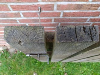

Hallo Eckard,
Ganz so sehe ich das nicht. Ich habe hier ein Gartentor mit Fichtelatten. Die beiden äußeren Latten sind aber Douglasie. Die Fichtelatten sind schon stark angegriffen und faulig. Die Douglasienlatten noch einwandfrei.
Was Splittern und Sprödigkeit angeht, bin ich bei dir. Möbelholz ist das nicht.
