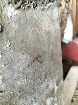

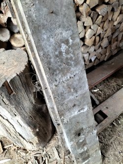

hat jemand einen Tipp wie man aus alter Eiche rostige Nägel entfernen kann.
Ich nehme eine Zange und versuche die Nägel zu ziehen, meist bricht der Nagel dann ab.
Teilweise habe ich auch schon die Nägel vorher mit einem kleinen Bohrer "freigebohrt".
Wenn trotzdem Metall im Holz verbleibt, stemme ich es mit einem kleinen Stecheisen raus.
Richtig befriedigend ist das alles nicht...
Hat jemand Erfahrung mit dem Thema und einen heißen Tipp?
Beste Grüße und vielen Dank vorab!

Kleinen Zapfenbohrer verwenden? Hast dann allerdings ein Loch, was wieder verschlossen werden müßte, mit einem Zapfen...

Bevor Du ziehst vorher mit einem Schlag auf den Nagelkopf den Nagel etwas eintreiben um ihn zu lösen. Dann ziehen. Klappt manchmal. Hab ich letzten bei einem alten Gartentor aus Douglasie erfolgreich eingesetzt. Eich ist natürlich noch ne andere Nummer.
Viel Erfolg.
Gerd
Heener
19. September 2021
2.012
N.m.E. bringt das bei den geschmiedeten Nägeln auch nix, weil sie schon durchgerostet sind.
Ich hatte zuletzt auch einige Balken zu entnageln, hat keinen Spaß gemacht. Hammer und Stecheisen sowie den Metalldetektor brauche ich da immer....
Beißzange zu scharf ist auch doof, zuletzt hatte ich mit Rohrzange den besten Erfolg beim Ziehen, den Nagel nicht knicken
