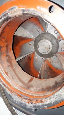

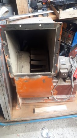

Zu den anderen Gedanken, Strömungsgeschwindigkeit und Volumen scheinen ja die Maße zu sein die hier entscheidend sind, auf dem Gebläse und seinem großen Bruder steht dazu leider nichts drauf.. die laufen mit 1.400 umins bei 2ps das große bei 7.5 kw... 20230329_152306.jpg
Was das jetzt übersetzt bedeutet... i weiß nicht.. hab noch ein kleineres mit Schäufele aus dem ausbildubgsbetrieb das die späne vom hobel Richtung zentralabsaugung beschleunigt hat, das hat glaub ich 1.5kw, aber auch ohne irgendwelche Angaben zur Strömung drauf

7,5kW und 1mtr Kantenlänge ist etwas überdimensioniert...
netsupervisor
Bei dem Thema war ich schon mal für eine Lackierabsaugung: die Schaufelräder sind nicht für Fremdstoffe außer Luft geeignet, ein Holzklötzen und die Schaufel kommen in Unwucht, verbiegen sich oder rütteln sich von der Verankerung. Deswegen haben diese Radialventilatoren viel Volumenstrom, bei wenig Leistungsaufnahme und die Späneabsaugungen eben nicht, da die Propeller auf Robustheit und nicht Volumenstrom getrimmt sind.
13.142
am hessischen Main, 63500
Spänesaugen für Holz sind speziell dafür ausgelegt, Du hast einfache Luftbeschleuniger.
Selbst hinter den Filtern dürfte die Druckerhöhung nicht ausreichen.

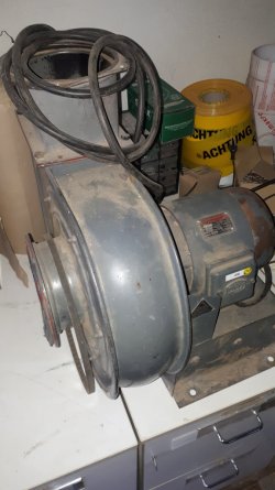

Das hier ist die absaugung die hinter dem hobel war. 40er impeller 15er ein und Ausgang 2.800umins bei 1.1kw

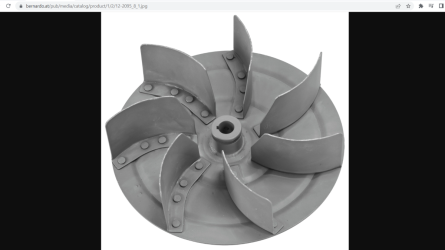

und Frage mich ob diese impellerform geeignet ist um hobel und sägespäne abzusaugen
Du wirst zwar damit ein paar Späne ansaugen können aber eben nicht lange, weil sie das Radialgebläse nicht verlassen können, die Späne werden immer wieder mitfahren und am Ende verstopft es und es wird gar nichts mehr angesaugt.
Bei einem Radiallüfter werden die Späne frontal angesaugt und über das Schaufelrad seitlich herausbefördert.
https://www.bernardo-maschinen.com/15319/rv-403-bernardo-radialventilator-geblaese.jpg
Beim Späneauswurf ist ein sogenanntes Schleuderrad mit nach hinten gekrümmten Schaufeln ideal.
Beim Schaufelrad mit nach vorn gekrümmten Schaufeln besteht die Möglichkeit, dass die Späne den Radiatorkasten nicht verlassen können.

Also ich denk gerade... vermutlich werd ich einfach das Gebläsegehäuse behalten und mir den robusteren Impeller dengeln...
