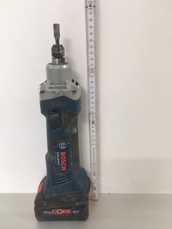

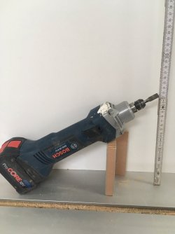

ich glaube es wäre sinnvoller nach einer Fräse mit Winkelantrieb zu suchen. Wenn ich heute Abend zuhause bin, dann mache ich mal ein Foto.
