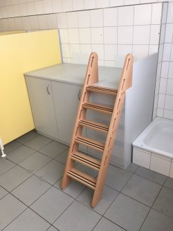

zur eigentlichen Frage wurde ja alles gesagt
ich dränge mich mal ungefragt auf mit einer möglichkeit für die Leiter:emoji_innocent:
