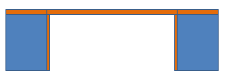

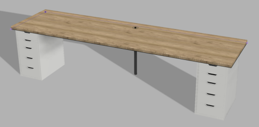

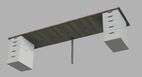

Ich möchte mir einen Schreibtisch bauen. Dieser soll meine zwei (160cm + 120cm) Schreibtische ablösen, daher wäre mein Wunsch, dass der neue Tisch 3m lang ist.
Habe zwei Bilder angehängt wie ich mir das vorgestellt hatte. Der Plan war eine Massivholzarbeitsplatte in 2.7cm Dicke zu holen und diese auf 80cm Tiefe schneiden zu lassen.
Realität und Vorstellung weichen jedoch so gut wie immer voneinander ab. Damit das Ding überhaupt für die Zukunft bei Umzügen transportierbar wird, muss ich die Platte halbieren. Bekäme eine 3m Platte vermutlich sowieso nicht durch den Hausflur.
Wenn ich die Platte halbiere, wie verbinde ich die beiden Stücke dann am besten und vor allem stabil?
Um meine Wunschvorstellung zu erreichen benötige ich vermutlich einen Rahmen der die Konstruktion stabilisiert?
Ich würde gerne kein weiteres Schubladenmodul in der Mitte platzieren, da mein Wunsch ist, dass ich eben mit dem Bürostuhl ohne Hindernisse von links nach rechts fahren kann. Oder würdet ihr empfehlen auf jeden Fall ein Schubladenmodul in die Mitte zu setzen?
Die Container links und rechts sind IKEA Alex (36cm breit & 58cm tief) und das Tischbein hinten ist ein IKEA Adils (4cm Durchmesser).

eine Aufkantung mit einer stabilen Leiste oder Winkel oder ALUprofil vorne evtl noch eine weiter in der Mitte (die braucht dann nur stabil nicht dekorativ zu sein.Stoß auf der Oberseite leicht Fasen, Lamellos (oder ähnliches als Flächensicherung) und Plattenverbinder (Küchenarbeitsplatte).
Alternativ eine Lasche aus 18er Multiplex darunterschrauben und nach hinten mit einer Schwerlastkonsole abstützen (die übernimmt dann auch die Funktion des stützenden Fußes in der Mitte)
Hier ganz gut beschrieben.
Nein. Aber die Platte sollte an den Schränken befestigt werden.
Vielleicht besser mehr als eine Konsole?
Vier Stück und die Schränke nur unterstellen. Sofern Du an die Wamd bohren kannst. Sonst ein Höhenverstellbares Gestell. Da gibt es welche für drei Meter Breite. Die kannst dann nach dem Umzug auch schmaler nutzen.

ich weiß nicht wie stabil die Schubladenschränke sind, daher eventuell aufdoppeln. Dann oben jeweils zwei Ausschnitte machen und dort 2 ca. 2,25m lange 40x40mm Stahl-Rechteckrohre einlegen. Dann kann man dort die beiden Plattenhälften auflegen. Die Schnittstelle kann man auch einfach mit ein paar Laschen fixieren.

Du willst doch nicht wirklich empfehlen, eine freitragende, in der Mitte getrennte Platte ohne jede Auflage mit ein paar Arbeitsplattenverbindern und drei Lamellos "zusammen zu ziehen"?
Da gehört natürlich eine wie auch immer geartete Zarge drunter... und seien es ein paar Rechteckrohre.

Zwei ordentliche Vierkantrohre drunter, wie schon geschrieben, die aber nicht auf den Schränken aufliegen müssen, bis dicht davor reicht. Die Rohre unter die Platten schrauben. Die Platten, wie auch schon geschrieben, mit Plattenverbinder zusammenziehen. Gegen Verschieben der Platten ein paar Dübel stirnseitig einbohren.

Also ich würde die Platte auch erstmal am Stück lassen... Vielleicht passt die ja mit etwas Glück auch in die nächste(n) Wohnung(en), dann hättest du die mit viel Aufwand zersägt und bräuchtest das überhaupt nicht. Und optisch ist es ja auch etvt. schöner, wenn die am Stück ist.
Ich denke jedoch, dass du trotzdem ein Vierkantrohr, etc. unter die vordere Kante der Platte schrauben solltest. Mein Gefühl wäre, dass die sich sonst durchbiegen würde, wenn die vorne mittig nicht abgestützt ist...
