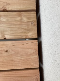

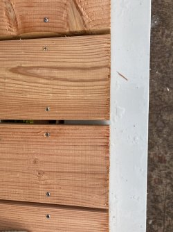

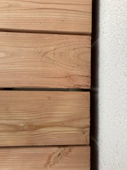

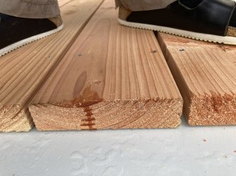

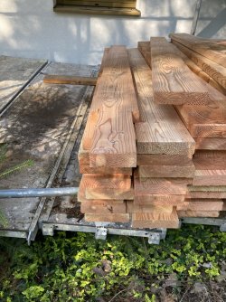

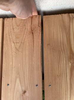

Hallo Forum,
aktuell wird bei mir der neue Balkonaufbau mit Lärchendielen belegt.
Sind die Schnittkanten( fransig) und Risse - montiert von einem Fachfirma mit Handwerksrolle zeitgemäß und auch „normal“?
Der Balkon wir bei schönem Wetter hauptsächlich barfuß genutzt.

ja optisch nicht schön. Das Sägeblatt ist wohl schon recht stumpf gewesen. ABER für eine Terrasse draußen noch im Bereich zweckmäßig. Verwittert eh. Wenn noch nicht fertig evtl darum bitten mal über die Kanten drüberzuschleifen und diese stark zu brechen

Das war doch ein GaLa Bauer der seinen Mitarbeitern ohne allzu große Vorkenntnisse eine Handkreissäge in die Hand gedrückt hat, oder (alles schon erlebt)?
Mal abgesehen von den unbehandelten Schnittkanten und dem Teil mit dem Riss, finde ich die Verschraubung auch grenzwertig.
Was für eine Fachfirma mit Handwerksrolle war denn das? Der Metzger?
Mich würde auch interessieren, wie viel Luft die Lärche nach unten hin hat.

Kann man schöner machen. An so ein Holzdeck werden allerdings auch oft zu hohe Erwartungen geknüpft. Ich versuche das immer ordentlich zu machen, Schnittkanten anfasen, saubere Schnitte, starke Risse aussortieren oder wegdrehen, vernünftiges Schraubenbild etc. Wenn ich das Werk dann ein paar Jahre später mal wieder sehe, denke ich oft "kannste dir eigentlich alles sparen".

Hallo sowohl die beschädigten Bretter (ich denke vom Schneiden) und die Fugenmaße zur Balkonwand auf dem letzten Foto würde ich nicht akzeptieren.

Professionell schaut das nicht aus - ich würde das nicht akzeptieren. Kein halbwegs ambitionierter Heimwerker würde sich mit so einem Ergebnis zufrieden geben. Mehr als traurig sowie ärgerlich, wenn es Professionisten tun.
Die fransigen Schnittkanten sind wohl die Folge entweder eines ungeeigneten oder eines stumpfen Sägeblatts. Die rissigen Enden hätten mMn entfernt werden müssen. Sehr sinnvoll wäre der Einsatz von Stirnholzwachs, damit auch in weiterer Folge die Enden nicht so leicht rissig werden. Die (Senkkopf-)Schrauben hätten unbedingt vorgebohrt und vorgesenkt werden sollen, damit es im Bereich der Schraubenköpfe möglichst nicht zu Splitterbildung kommt. Auf zwei Fotos wurden übrigens Linsenkopf-Schrauben verwendet, was schon echt bizarr ist.
Ich würde mir den Chef hinbestellen und mal anhören, was er zum Werk seiner Mitarbeiter sagt. Minimum wäre für mich, dass auf alle eine Fase geschliffen wird und alle Dielen mit rissigen Enden ausgetauscht werden. Keinesfalls bezahlen, solange die Reklamation für Dich nicht zufriedenstellend gelöst wurde!

Zum konkreten Fall: Schön ists nicht, aber auch kein Drama. Bitte die Ausführende Firma, die Kanten nachzubearbeiten. Da sollte mit einer Kantenfräse / einem scharfen Hobel / einem Schleifklotz unproblematisch zu erledigen sein.
Einfach höflich um Nacharbeit bitten, das ist meist zielführender, als die große Mängelrüge- Keule.
9.095
die sehr rauhen Sägekanten sind die aus dem Werk. Da wurde nicht mit der Kappsäge winklig nachgeschnitten. Ja, paar Endrisse hätte man aussortieren, oder wegschneiden sollen. Insgesamt sehe ich da kein so großes Drama, wie manche hier.

Und ja, so wie oben schon geschrieben, einfachsterweise einfach mal mit Schleifpapier anfasen (das geht auch im Nachhinein) und schon sieht es
schöner aus.

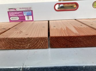

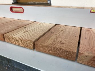

Schüsseln vs Splittern
passt Die Seite wirklich nicht?

die Schrauben sind spezielle "Terassenschrauben" kleiner Kopf und ja tatsächlich Linsenkopf.
zum Beispiel
https://www.heco-schrauben.de/schrauben-zubehoer/schrauben/heco-topix-plus-decking-screws/
Auch das die linke Seite oben liegt hat Befürworter. Gerade bei Nadelhölzern neigt die rechte Seite deutlich stärker Absplitterungen zu bilden. Also als falsch würde ich das nicht ansehen. Ist meiner Meinung nach bei einer voll bewitterten horizontalen Fläche aus Holz eh wurscht. Holz ist ein natürlicher inhomogener Werkstoff der nicht lesen kann und sich blöderweise nicht immer nach Leehrbuch verhält. In der Theorie wären jetzt Hölzer mit stehenden Jahrringen optimal. Nur auf welchen Verschnittzuschlag käme man dann. *2 .... naja eher wohl *3 ,*4, *5. Wer will das bezahlen, und was machen wir mit dem aussortierten Holz ?
Splitterfreies Holz als Terrasse halte ich für genauso utopisch wie die staubfreie Werkstatt.
Risse wir im letzten Bild von #1 kann und wird es vermutlich im Laufe der Zeit mehr geben.
Ob das jetzt sibirische Lärche oder europäische ist kann man anhand der Bilder nicht wirklich beurteilen.
Sibirische soll engere Jahrringe haben. Das ist aber kein "Privileg" von in Sibirien beheimateten Lärchen. Das findet sich auch bei Lärchen aus dem Alpenraum. Einzig wenn der Geigerzähler anschlägt könnte das auf gewisse Herkunftsgebiete schließen lassen. :emoji_wink::emoji_grin::emoji_grin::emoji_grin::emoji_grin::emoji_grin::emoji_grin::emoji_grin::emoji_head_bandage:
wenn nun schon mit nem Haarlineal die Planheit der Terrassendielen geprüft und dann bemängelt wird, weiß ich auch nicht mehr. Je nach Laune schüsseln die doch mal zur linken, mal zur rechten Seite, manche bleiben plan, Andere haben an einem Ende die linke Seite oben, am anderen Ende die rechte Seite.
Sehr schwierig, solche Kunden zufrieden zu stellen.

Sorry die Wasserwaage lag dort nicht des Schüsseln‘ s wegen,
wie in der Überschrift geht es mir um die Schnittkanten und jetzt auch um das Holz!
Die Wasserwaage wurde für den Ortgang benötigt!
