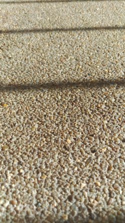

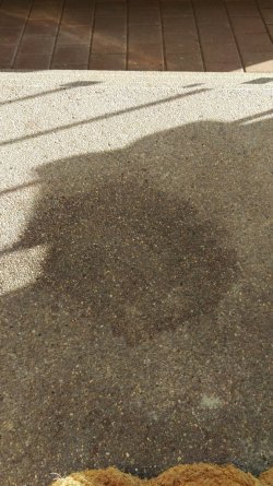

mal kein Holzthema aber hier gibt's ja einiges an Wissen. Gestern brachte mir ein Paketbote eine Bestellung mit Motoröl, welches offensichtlich ausgelaufen war. Natürlich hat er mit dem vollgesifften Karton auf die Treppe vor der Tür getropft.
Meine Versuche den Fleck zu entfernen münden darin, dass der Fleck nur größer wird. Hat jemand einen Tipp?
Zur Not würde mir einfallen, die komplette Treppe zu ölen, damit alles dunkler wird. Welches Öl könnte man hierfür verwenden? IMG_20230825_082025.jpg

Bei mir hat meist gut geholfen:
- Verdünnung aufbringen
- Gut saugendes Katzenstreu oder Bindemittel auf dem Fleck verstreuen
- Warten
Meist war nach dem ersten Durchgang der Ölfleck vollständig verschwunden / aufgesaugt.

Industriereiniger W99 auftragen. Einbürsten , ziehen lassen und mit Wasser abstrahlen bzw aufnehmen. Sicherheitshinweise beachten.

Ist das tatsächlich eine Steintreppe? Auf den Fotos schaut das nach Beton aus.
Mir ist heuer im Frühjahr mit dem Rasenmäher ein Malheur passiert - Motoröl ist auf Granit ausgelaufen. Ich habe das Öl so gut es ging mit Küchenpapier aufgewischt und -getupft, dann mit Spülmittel, warmem Wasser und Bürste mehrmals nachgewaschen, aber die Flecken sind natürlich geblieben. Ich habe dann einiges recherchiert und mir den Nigrin Ölfleck-Entferner besorgt. Und jetzt kommt der Witz: Ich bin verschiedener Umstände halber nicht dazu gekommen, den Entferner anzuwenden. Die Flecken sind dank Sonneneinstrahlung und Bewitterung von alleine verschwunden.

Habe für sowas mal Lithofin Lösefix erfolgreich verwendet. War aber Speiseöl.
Ein Restfleck blieb, der ist durch Sonne und Witterung von selbst verschwunden.

Mit Leinöl und anderen trocknenden Ölen kann man auch Stein behandeln. Funktioniert im Prinzip genauso wie bei Holz.
Durch die Witterung verschwindet das aber wieder, und das nicht gleichmäßig. Das heißt: Es wird auch fleckig. Oder Du ölst immer wieder nach, auch doof.
Daher würde ich erstmal schauen, die Flecken soweit wie möglich zu beseitigen. Dann den Winter abwarten, was Regen und Wetter noch wegkriegen.
