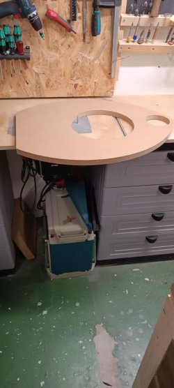

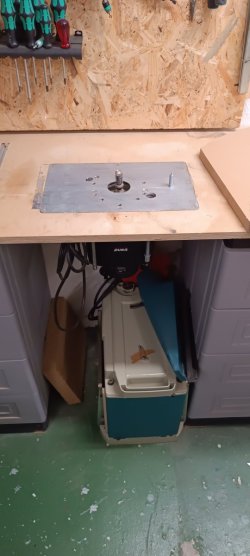

Nur der Vollständigkeit halber hier die Bilder des Frästisches und der Schablone
Gefräst werden 40mm Ahorn, Nussbaum und Robinie.
Die Schablone ist 710 mm lang.
Wenn ich den Anschlag Baue könnte auch eine Abdeckung für den Fräser montiert werden.
Aber die Bogenfräshsube von Festool finde ich schon ganz nett. Das Teil von Ingo könnte ich drucken und vorne eine Makrolon Platte drauf damit ich was sehe.
