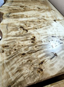

Danke erstmal für eure Antworten, ich habe jetzt die Tage für mein neues TV Board mal mit dem Remmers Lack bissl Pappelmaser lackiert.
Wasserlack auf dunklem Holz sieht ja immer bissl daneben aus, auf hellem Holz ist es aber ganz OK. Der Lack selbst ist ja seidenmatt, passt mir ganz gut so.
Mit Rolle würde ich das aber nicht verarbeiten wollen, man muss sich schon irre beeilen um alles zu verschlichten bevor der Lack anzieht.
