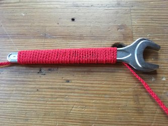

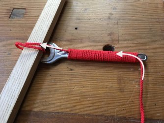

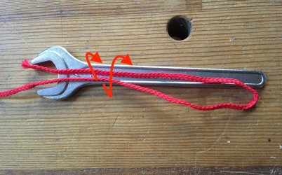

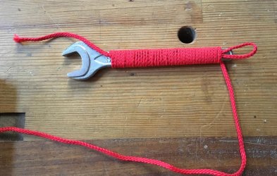

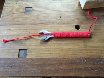

so mal kurz zur Demo:
Takeling in einfacher Ausführung an OF Gabelschlüssel
und weil ich grad dabei war dafür in meiner Seilekiste zu kramen,
zeige ich euch noch ein paar Spleißarbeiten
Eine wirklich sehr schöne Beschäftigung die auch sehr nützlich sein kann...

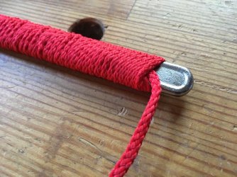

stramm umwickeln....
IMG_1547.jpeg IMG_1549.jpeg IMG_1550.jpeg IMG_1551.jpeg IMG_1552.jpeg IMG_1553.jpeg

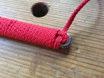

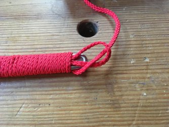

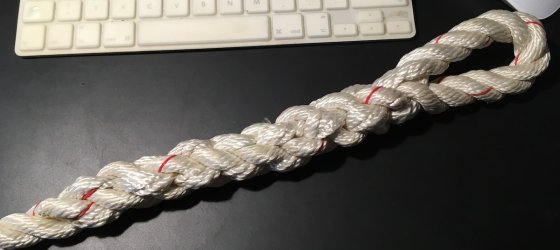

das Auge wird zusammen mit dem Ende soweit wie möglich in die Wicklung gezogen.
Da das unheimlich stramm geht, ziehe ich mit dem Holz.
die Enden werden natürlich noch abgeschnitten und abgeflammt:
(bei mir kommt das jedoch alles wieder runter)

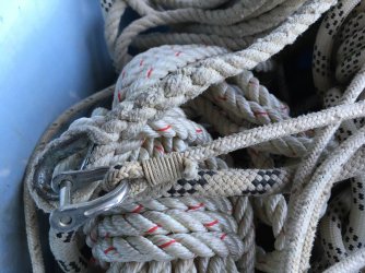

noch ein Takeling und eine uralter Augspleiß:
kann man auch noch vernähen:
Rest von einem Festmacher, Augspleiß ohne Kausch:
sooo und jetzt gibt es keine Ausrede mehr wenn die Führungsrohre einen Kratzer abkriegen
